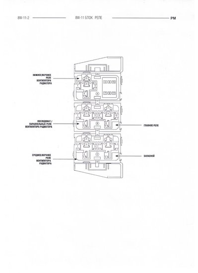

блок реле (2шт) рядом с блоком предохранителей
Автомобиль: Jeep Compass 2011
Город: Spb
Уважаемые коллеги.Не нашел в документации назначение реле -2шт ( 2 гнезда свободных) рядом с блоком предохранителей в подкапотном пространстве  с лева.Читал про блок реле
вентилятора  но по схеме  те расположены под крылом и их 4 шт (2 свободных).
Джип Компас 2011  бензин . Спасибо.
  • 6 месяцев спустя...
Автомобиль: COMPASS 2012
Я эти реле удалил. Они отвечают, как я понял, за ходовые огни на заведенную. Теперь свет горит тогда когда нужно и тот какой нужен.
P.S. Релюхи пошли взамен отгнивших под крылом))
