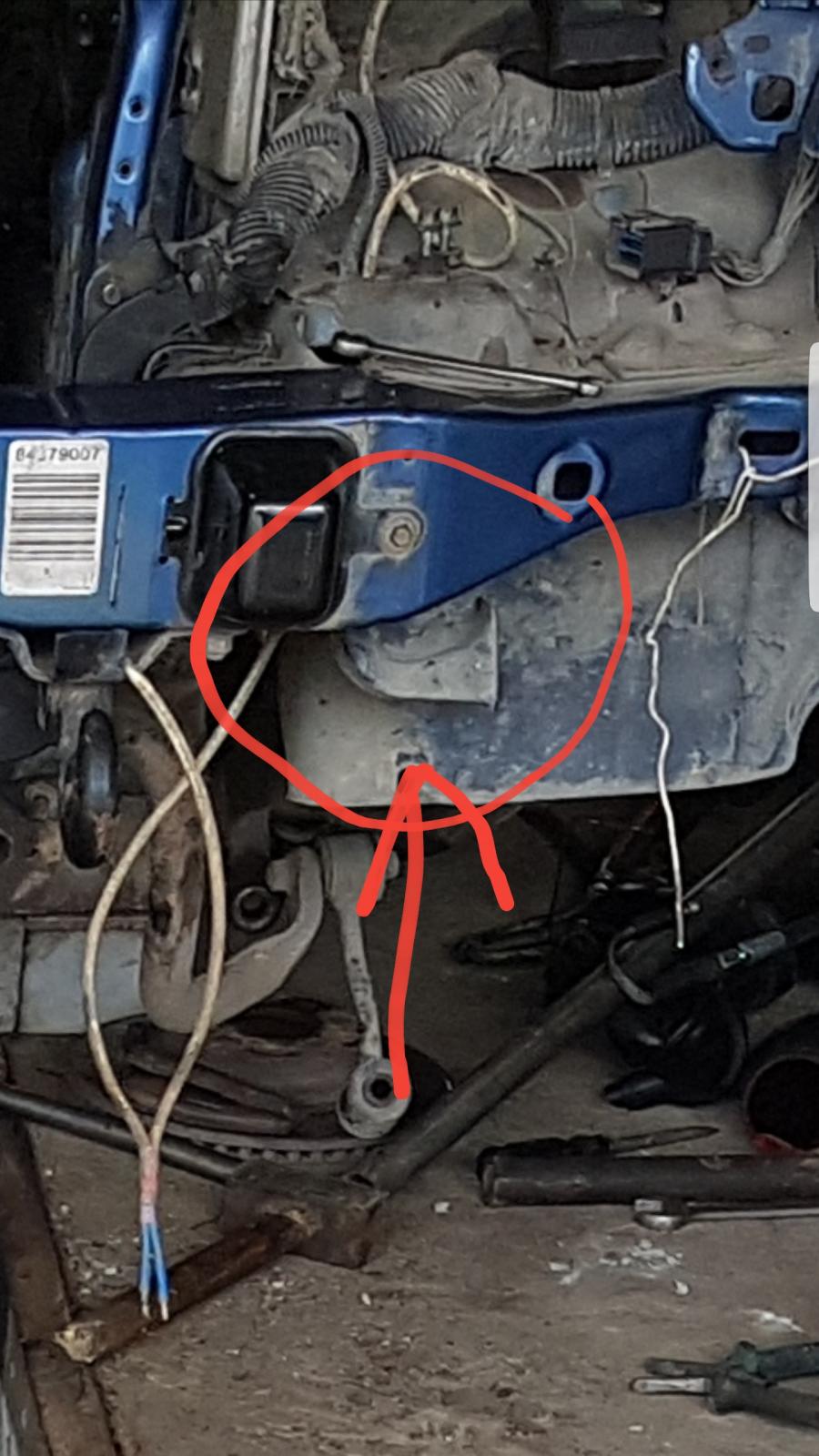

Всем добрый день. Сдох звуковой сигнал, еле кряхтит , без него плохо.
Подскажите где он находится и кто  что ставил, штатный или что другое.

Не знаю ка на дизеле, а на бензине 3,7 он находится под капотом на кузове между левой фарой головного света и площадкой АКБ
А для начала надо почистить контакты на клеммах, грязно там и сыро, может сигнал и оживет

У меня вон куда запихали.

У меня там же....

@Аркадий34, То есть это слева за бампером, и добраться можно только сняв бампер или отогнув пластик у колеса.
А что лучше поставить.?
Проще пластик в арке отогнуть сняв клипсы.

А на родных клаксонах какие то свои разъёмы,или просто - клеммы?

Пластиковые разъемы с фиксаторами там, как на двухпроводных датчиках.

Залил 1.5 года назад клаксон низкой частоты. Ну и клаксон сдох. На дизеле добраться до сигналов можно, сняв левое переднее колесо и подкрылок. Клаксоны подключены оригинальными разъёмами. Увидев эту проводку, сразу же отпало желание колхозить что то …
На KJ с завода установлены клаксоны фирмы Fiamm . Если их не заливать в глубоких лужах, то работают они спокойно больше 10 лет. Оригинальный номер из каталога выдает комплект клаксонов аж за 5000 р. Но всё оказалось дешевле. В каталоге Fiamm нашел клаксоны с необходимыми разъёмами. Но они предназначены для БМВ и Мини. Были опасения, но всё прошло идеально.
