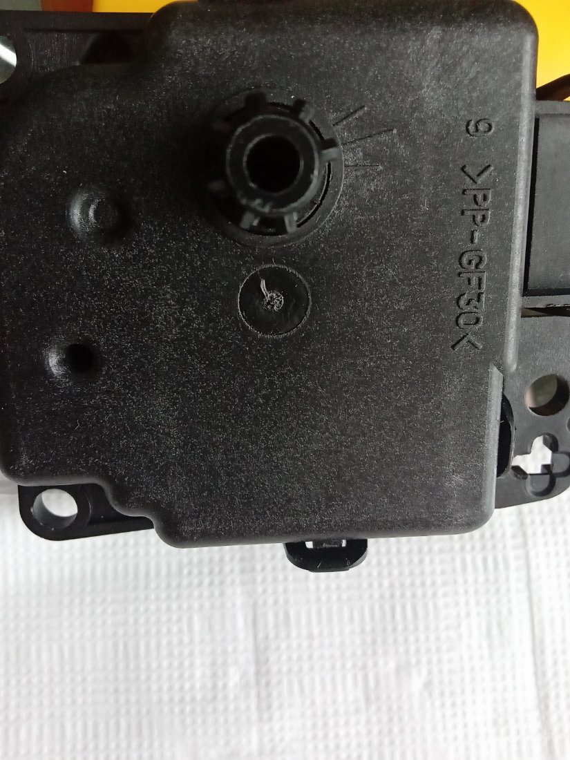

  • 5 лет спустя...
313
Автомобиль: Jeep Compass 2014
Город: Надмосковье
Забыто исходное положение.
При обратной сборке актуатора как выставить выступающие зубцы по меткам?
1 104
Автомобиль: Liberty 2.0 CRD
RAM 2500 6.7 тоже дизель
Не надо.
Вкл_ выкл, чтобы подогнать ближайшее для удобной установки место.
Когда поставите и прикрутите, выполните прогон в крайние положения.
Или сделайте калибровку заслонок  со сканера, если доступно.
