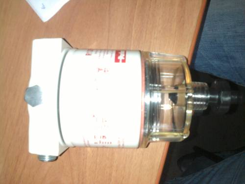

Учитывая качество нашей соляры, а впереди зима и не одна smile , советую установить водоотделители до топливной аппаратуры. Будете приятно удивлены сколько в соляре какашек с водой...
Особенно касается 2.7CDI - нежная топливная аппаратура. Ну и всем на новые автомобили. Если что- у меня есть хороший выход на оригинальные мерсовские водоотделители.

dmizh, интересно а поподробней что за воотделители?характеристики сколько стоят...а сепараторы это тоже самое?
Автомобиль: с другого форума....)))
Оригинальный мерсовский водоотделитель. Это внешне как фильтр, но с прозрачным отстойником чтобы видеть воду и грязь. Стоит в пределах 5-7 т.р. -не помню точно. Сменный картридж примерно на 50-60т км. Стоит около 1000р +- немного. smile Полезная штука...

dmizh, у этого водоотделителя есть каталожный номер? а то в поисковике что-то не найти его. Кстати, у него сопротивление небольшое?, а то есть такой девайс http://www.separ.siteedit.ru. Но на разных форумах есть мнение, что он имеет очень большое сопротивление.

Уважаемые дизелисты, увеличение сопротивления в подающем топливопроводе может спровоцировать появление кавитации(появление воздушных пузырьков) в насосе и после него, что по своим последствиям равнозначно(а по мнению профессионалов даже хуже) наличию воды в топливе!!!
