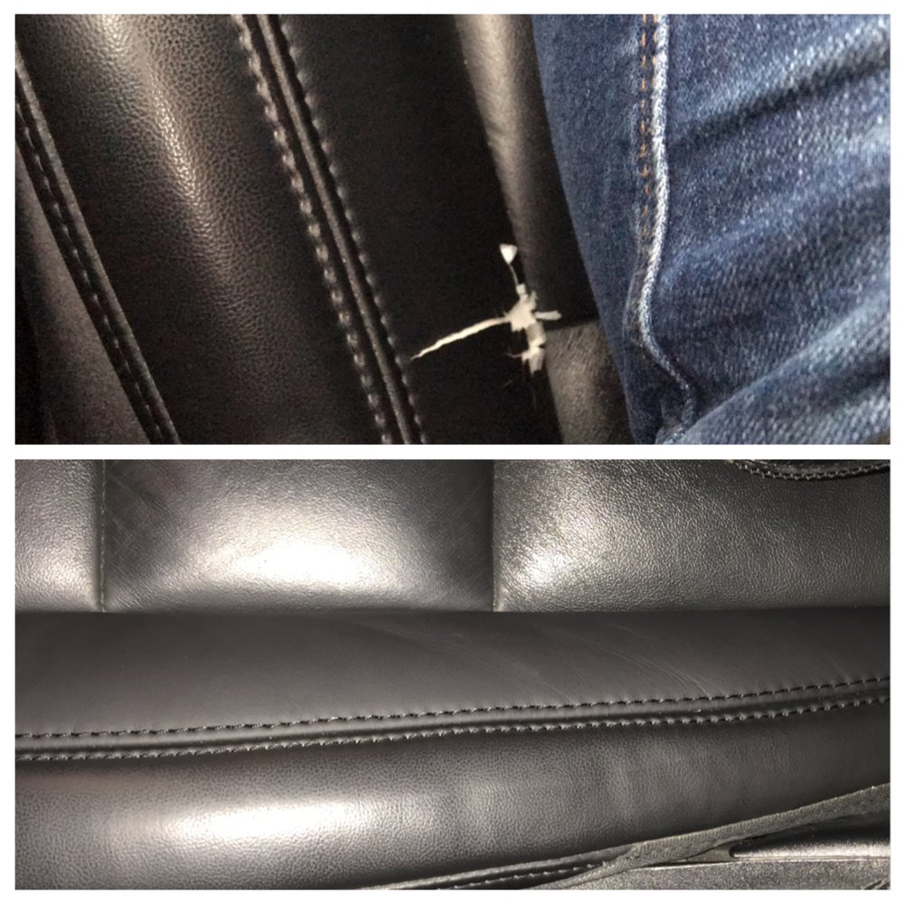

Потрескалось боковина водительского сидения. Подскажите где можно узнать структуру материала и код? Хочу отреставрировать сидение, так как саму обивку покупать не вариант, очень дорого. Джип Патриот 2007 год.

015 Если актуально, то вот что было, и как заменил. Цена за элемент составила 7к рублей, направление строчки соблюдено
со временем подтерлось и от оригинала не отличить (ссылку убрал, могу скинуть в личку при необходиомсти)
