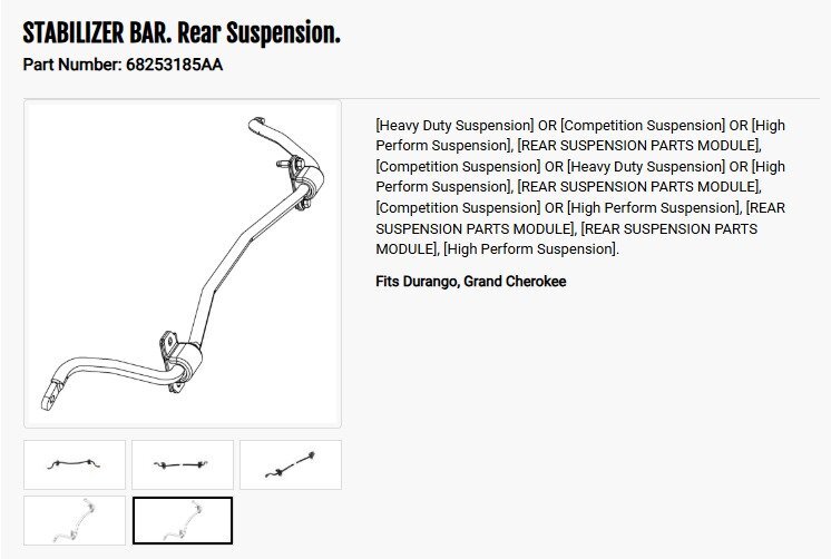

Немного подниму старую тему, заодно оставлю тут информацию, вдруг кому пригодится. Суть в том, что есть два задних стабилизатора от srt - это 68184507AA  от srt дорест и 68253185АА в моем случае srt рест 2017 год, так вот последний тоже встаёт на 2012 год wk2 limited без каких либо доработок, даже стойки стаба один в один, по толщине (по моим замерам) 26,5-27 мм. Эффект по кренам в поворотах лично для меня ощутимый, машина стала не такой валкой. Надеюсь кому то пригодится эта информация.
Изменено пользователем doktor_2003
7 495
какие то номера не знакомые... недавно везли стаб на SRT 18 года и там совсем другой номер был
Город: Саратов
@up6  сложно точно сказать, но на всем известно ресурсе по продаже всего что можно их под этим номером придостаточно. IMG-20250918-WA0001.thumb.jpg.d47f5d64f32bbec4fdb73d6043b8f5c7.jpg
7 495
так вы про задний...
Город: Саратов
Да, сорян, поправил.
