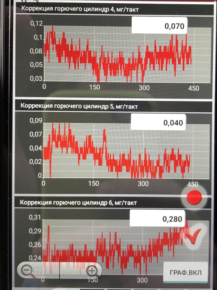

всем доброго! недавно,ради интереса, посмотрел коррекцию по форсункам, различается от форсунке к форсунке в несколько раз, кто нибудь, ради удовлетворения моего любопытства может подсказать, насколько все в норме и есть ли какие нибудь границы этих самых коррекций

Добрый день.
На прогретом до 1мг это норма.
2-4 мг плюс или минус, говорит о проблеме в форсунке или ЦПГ данного цилиндра.
от 5 мг загорается "ДЖЕКИ ЧАН"
Больше 2 мг, обычно уже чувствуются вибрацией специфической.

 @TechMoparPlus @MoparPlusПодскажите, пжл, насколько корректно ориентироваться на Альфу в коррекции форсунок? Ведь в ней нет отрицательных значений коррекции, как на оригинальном вайтеке с чтением через онлайн сайт мопара. То есть коррекцию показывает больше ноля всегда, хотя оригинальный сканер может -0,47, например, отобразить.

@AKELA SHIROKIY в последнее время отошёл от дел, однако пока работал руками, использовал только родной сканер во избежание разночтений, ибо в Альфе даже блоки могут быть названы иначе, а ты потом сиди и догадывайся ;) Конкретно по вашему вопросу мне сказать нечего, это нужно либо @TechMoparPlus пытать, либо Константина Dadu – он любит ковырять софт и сравнивать. Приводил пример, когда в Альфе нажимаешь одно, а она делает другое, в итоге приходилось за Альфой подчищать. Это, кстати, не единичный случай.
