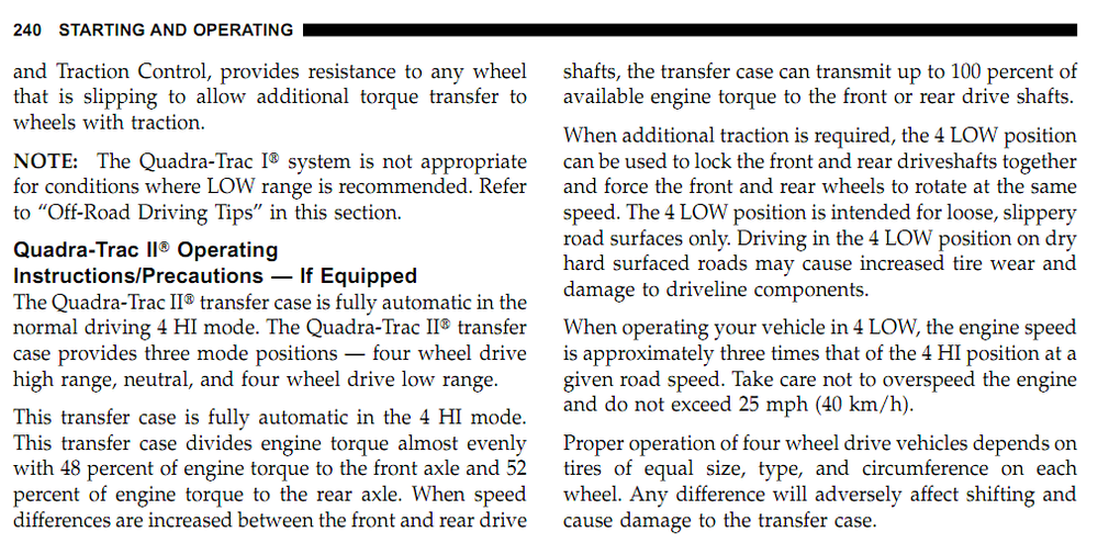

Господа-товарищи, всем доброго дня, прошу сильно не кидать тапками и помочь разобраться как работает сия восхитительная система полного привода.
Понимаю, что это самая простая система, однако не понимаю следующего:
Написано в мануале, что коробка NV140 распределяет момент 48/52, а что это значит? в каком это режиме? Когда все колеса имеют одинаковое зацепление?
В этой коробке диф простой открытый? Значит ли это, что при вывешивании 1 колеса (любого) именно оно и будет крутиться, а все остальные будут стоять на месте (электронную систему подтормаживания в расчет не берем, т.к. ее эффективность почти 0) ?
И последнее про Quadra-trac II, в мануале написано, что NV245 при увеличении разницы вращения выходных валов может передать до 100% момента на переднюю или заднюю ость, что это значит? Имеется ввиду наиболее разгруженная ось или наоборот та, на которую по идее надо передать? И как она регулирует это распределение момента (электронную блокировку так же в расчет не берем, ибо она включается на стоячей машине) ?
4 минуты назад, Alex_Kray сказал:
Или перевод корявый, или формулировка.
На заднюю ось момент идёт всегда, а вот на переднюю может блокировать муфту до 100% и получится распределение 50/50 по осям.
Как есть...
Как я понял, момент всегда идет на обе оси, которые могут блокироваться электро моторчиком.
Интересно, что про 140-ю никто не пишет...
А что про неё писать? Работает и работает...понижайки нет, блокировать умеет - и на том спасибо.
Так в том то и дело, что вроде бы не умеет?
Согласно каталогу деталей - да, не умеет. Получается - всегда как Нива без блока и понижайки (обе дополнительные ручки сломаны или отсутствуют). Ну и имитация блоков тормозами - как на лендроверах попроще...
