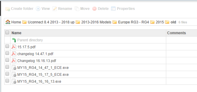

Сначала изучил файлы прошивок на этом сайте:
Спойлер
сайт http://www.mydrive.ch/
Реквизиты доступа
Имя : mygig@soxag
Пароль : gasolio
Прошивок много, сервисные бюллетени размещенные там же, утверждают, что одна и та же прошивка подходит для многих авто, не зависимо от наличия навигации. Фактически же попробовал 5-6 шт и ни одна не встала. Ничего страшного при попытке установить не ту прошивку не происходило:
1.закидываешь файл в корень флешки,
2.вставляешь в USB порт ну
3. Включаешь зажигание и ждем пока гу загрузиться и пару минут сама определит прошивку и предложит обновиться.
4. Далее ГУ перезагружается и, если прошивка не подходит, попросит вытащить USB. Если все норм, ждем 20-30 минут и готово.
В итоге, по скольку ни один из файлов с сайта не установился, пришел к выводу, что мне нужна прошивка с пометкой RG3, а не RG4.

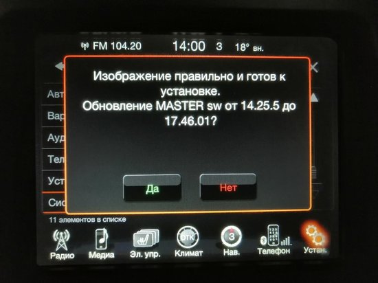

uconnect 8.4
была версия 15.26.1
накатил 17.46.01
интерфейс слегка поменялся.
заняло около часа.
один из компонентов ставился 3 или 4 раза по кругу, я уж испугался, что кирпич получил))

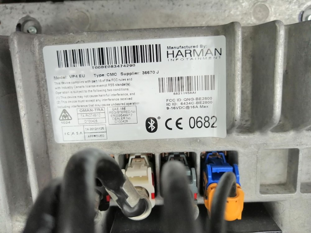

31 минуту назад, Black_Raven сказал:
Класс, у меня как раз ГУ CMCVP4EU
Какой линк на прошивку ?

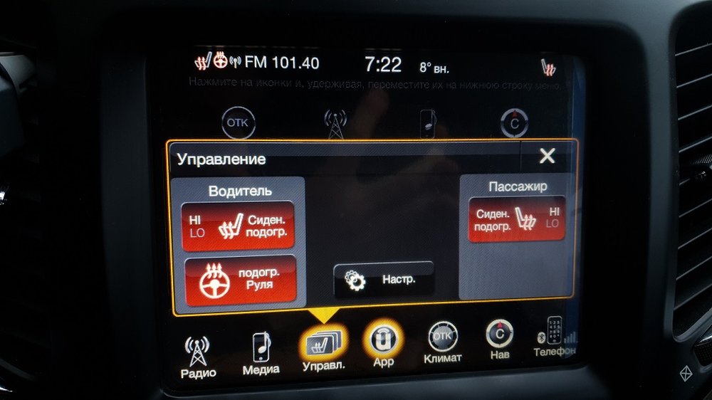

  • навигация не изменилась по наполненности. может быть какие то сторонние меню стали выглядеть иначе, но картография не изменилась. По крайней мере части дороги, которые открыли у нас в 2013 и 2016 году на карте отсутствуют.
  • показалось, что изображение камеры заднего вида стало более светлым, как будто яркий солнечный день за окном. Хотя было пасмурно. В ветке грандов писали, что камера стала показывать хуже. Но после 2-3 перезагрузок становится лучше. У меня камера не штатная, но ощущение, что стало по другому есть.
  • из-за появления кнопки app стало непривычно пользоваться. потому, что на 4-м месте раньше был климат. И там я его и ищу. А теперь хрен. И если положение остальных кнопок можно поменять местами, то app этот долбанный всегда по центру.
  • Т.е. допустим теперь вместо элементов управления где подогрев руля/сиденья ты можешь вытащить обогрев только своего сиденья.
  • насколько вижу исчезло указание компаса в верхней строке рядом с часами. Конечно мне не сильно помогало, что я еду на ю/з, но глаз ловит пустоту.
  • появились темы оформления, кажется раньше не было. Но между ними столь малая разница, что нет смысла наверное.
  • ДХО отключить нельзя.
  • в нави можно выбрать значок отображения, раньше кажется не было.
  • голосовое управление вроде бы работает, но я не сильно им и пользовался.
вроде бы все, что написал - есть на фото.
