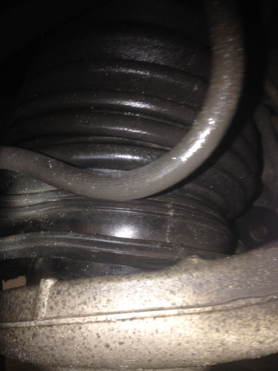

В 06.12.2017 в 09:08, merdok сказал:
Вот и я внедрил пинжак :)
И одно большое НО не давало покоя :( "Пинжак" не сидел как влитой. Явны были видны проблемы кроя :blink:
Вчера, при активном содействии Сергея, ака Lobsterman, произвели визуальный осмотр на предмет особенности установки "пинжака" на пневму.
Сергей доволен и его полностью устраивает то, как это функционирует.
У меня противоположное мнение. Пневмобаллон не защищен должным образом :( так это не родной чехол-гофра и установить его по иному не возможно. Если баллон не защищен, то для чего тогда чехол на нем :huh:
Соответственно функционал для меня крайне сомнителен :(  Я для себя принял решение о демонтаже чудоковатых резинок. За 80 тыс пробега и участия во всевозможным внедорожных мероприятиях, родные пневмобаллоны не разу не подвели и находятся в прекрасном состоянии, при визуальном осмотре.
Вот как то так :)
По не официальной инфе, стоимость оригинального чехла на баллон 500$. Так проще ремонтировать за 10000р.
а что конкретно не устроило? на фото он вроде сидит плотно, закрывает складку полностью. или оно свободно ходит туда-сюда? и грязь все равно летит?

1 час назад, Lobsterman сказал:
от прадо они короткие
не вижу смысла одевать носки, когда под рукой есть гетры !
и у меня они не дырявые ... как одели раз, так и сидят до сих пор ...
примерно 15000 км уже в них ... поездка на рыбалку на Нижнюю Волгу
и даже слипование соседского катера весом в тонну в необустроенном для этого месте
( был выпимши,  а потому смелый ... на трезвую голову не рискнул бы там )
и как видите они на месте .  сдается мне одевать надо таки уметь
фото сделано 05.12.2017
т.е. оно плотно садится или все же нет? я видел твои фото, вижу и фото другого плана.

В 12.12.2017 в 15:25, ромус сказал:
Садится не 100% плотно .  Но из моих наблюдений, 80-90% грязи , которая обычно липнет на пневмобаллоны оно отсекает .
А это значит , что баллон проживет дольше и чистить его надо будет реже .  Я чистил на пробеге 35т.км - грязи там было реально дохрена.
Теперь чистить буду на пробеге 100 т.км ,  вот тогда и смогу сравнить окончательно эффективность .
Пока что она меня и так радует ( может потому что денег на нее потратил и теперь она не может не радовать )
А может потому, что посмотришь на фотку и видишь : гофра грязная, а баллон под ней чистый . Вот уже радость ! :D
