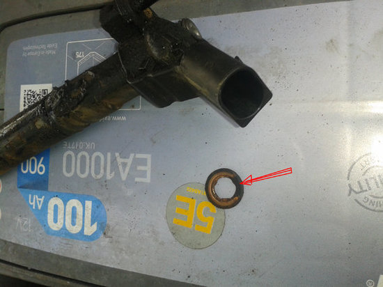

А у меня, таки шайба под форсункой прогорела.
Пару дней назад начало подванивать в салоне, да по нарастающей.
Я даже эту загогулину от турбины до ката проценил, А251 491 00 56, 170 евро в Германии, 200 в Москве:(
Чуть не купил сгоряча.
А вчера ревизию провел - 5-й цилиндр сифонит, сегодня менял шайбу.
Вот такую "красоту" достал:
Черная субстанция, это сажа с соляркой, похоже на застывший битум.
В гнезде виден шмурдяк и ржавичина.
Ржавчина, наверное вода попала, почему не испарилась, хрен знает, похоже из за воды и шайба корродировала.
Вот она, прогоревшая зона.
Зачистил гнездо ершиком и фрезой
А форсунку густо намазал термопастой
Вуаля...
На все ушло около часа.
Изменено пользователем E_Gun
101
Автомобиль: JEEP Grand Cherokee WH
Город: Таксимо
Нагар вообще не реальный... это не от топлива это походу от воды которая с сажей смешалась
1 651
W124/300E
20 часов назад, Stimon сказал:
Хрен знает, я с вонью дня четыре ездил.
Когда впервые увидел, все тщательно замыл вокруг. А когда менять полез, опять из под форсунки плевалось черными каплями.
Их даже видно на фото:
Вряд ли вода там столько времени продержалась.
