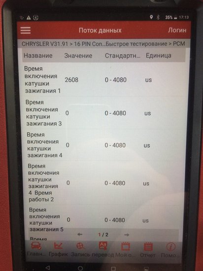

Подключили более серьезный диагностический прибор. Ошибок тоже не нашёл, но при прокрутки двигателя прибор показывал 0 оборотов двигателя. Получается новый датчик не считывает показания?

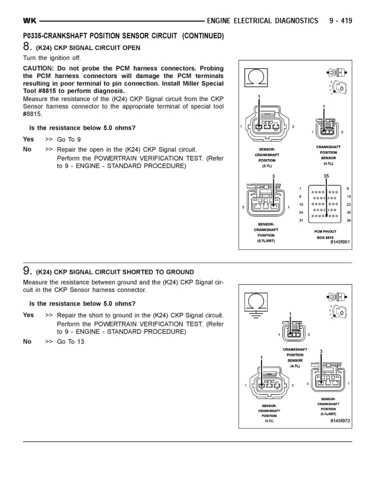

Электросхема вот.
Питание на пред подается силовым реле включения подсистем двигателя - и катушки и инжекторы (через разные преды, но от общей точки после реле). Так как инжекторы работают - то питание как минимум в общей точке есть.
Может и не считывает - но по прошествии 16 оборотов колена выкинет ошибку 335 (одно из условий - наличие 8 импульсов от датчика распредвала при отсутствии импульсов от коленвала, распред крутится вдвое медленнее - получаем 16 оборотов колена).

Можете ещё вот подробную расшифровку ошибки 335 почитать...

Николай Пименов Спасибо за схемы и расшифровку, сейчас попробую вникнуть!

Пока только определил, что работают только катушки 1 и 6 цилиндра, остальные значения по нулям. Ошибок так никаких и не кажет. При прокрутке выхлопная так и стреляет. Сначала было подумал, что перескочила цепь, поэтому и зажигание не вовремя срабатывает, но расхождений в показаниях датчиков рапспред и коленвала прибор не видит....Вообщем уже всю голову сломал, аккум снова в ноль высадил. Нужно все же новый аккум покупать, и может стоит заказать датчик коленвала новый оригинальный (этот неоригинал, какой-то тайвань судя по всему)
2 376
Автомобиль: в подписи
Прострелы - это от горячих догорающих газов из цилиндров, что срабатывают, догорает несгоревшее в других цилиндрах.
Сигнал бы с датчика глянуть, как в п.14 "работы над ошибкой 335" описано - но это непросто, осциллограф портативный нужен.
А пока да - датчик хоть и новый, но чего-то "не пошел".
Перескок цепи на хемике - это фантастика, мотор нижневальный, там цепь длиной сантиметров 25 вся.
