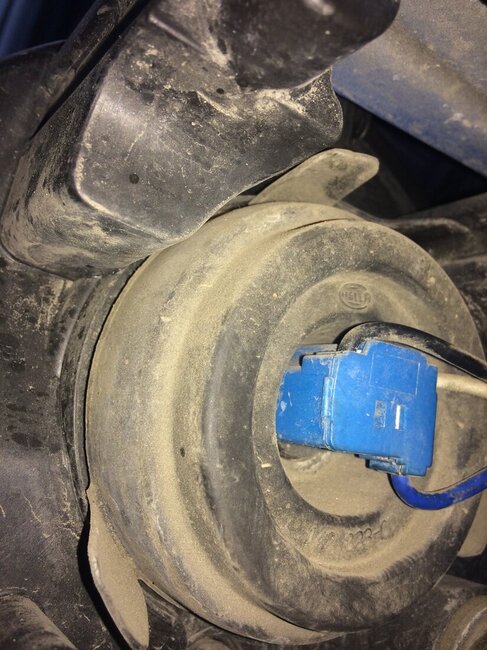

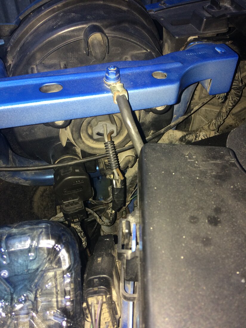

@sanityclause сделайте фотографию фары изнутри со стороны моторного отсека. Лучше со вспышкой. Не помню внешняя у них регулировка по горизонтали как у Калибра или внутренняя.

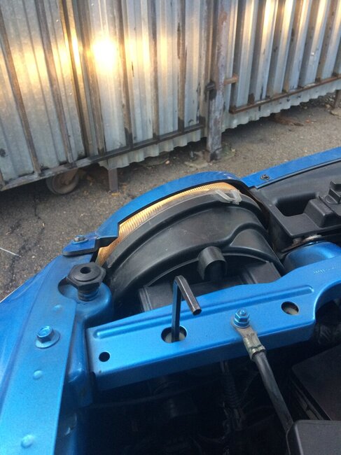

сделал, но, там не подлезть , что бы снять лучше да и  ничего не выяснить по тому что с внутренней стороны фары... болтов снаружи нет никаких. все спрятано в два пластиковых канала.  судя по тому что хоть как-то регулируется ,  винт снаружи это вверх-вниз, внутренний -влево-право.  вопрос: можно ли сломать там что-то, если крутить без фанатизма, ну попробовать сдвинуть пучок в сторону? а то левая фара светит куда-то на правую обочину))
фара сама целая, не битая...
Mps
545
Автомобиль: WK2

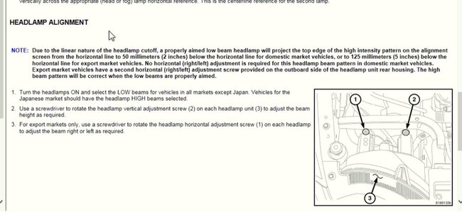

@sanityclause у вас внутренняя регулировка. Либо соскочило что-то, либо механизм повреждён. Без разбора не понять. Сдвигайте, в вашем случае терять нечего. По инструкции внутренний винт это вертикальная регулировка, внешний – горизонтальная, а у вас наоборот )))Либо документ врёт, либо у вас фара волшебная.

Для информации:  сегодня нашел место, встал у стены метров за 5-6, покрутил. Кто там что делал до меня -не могу знать, или фары и правда волшебные, но внешний винт - вверх вниз, внутренний - лево, право. на обеих.
движение пучка  "лево-право" видно отчетливо на расстоянии.  хоть и сдвинается пучок медленно.
Mps
545
Автомобиль: WK2
@sanityclause либо составитель инструкции напутал. Главное, что всё получилось сделать.
