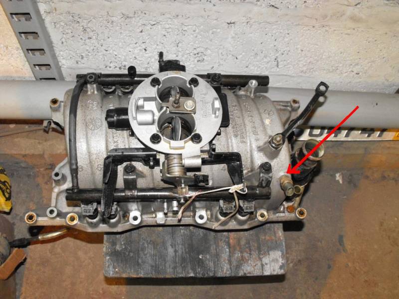

то есть вот ЭТОТ

Датчик температуры воздуха тоже не забудьте помыть. На нем ровно столько же каки как и в БДЗ...
Только не понял как его снять? Скинул разъем, он поворачивется против часовой стрелки на пол оборота и все ни вверх ни вних :(
