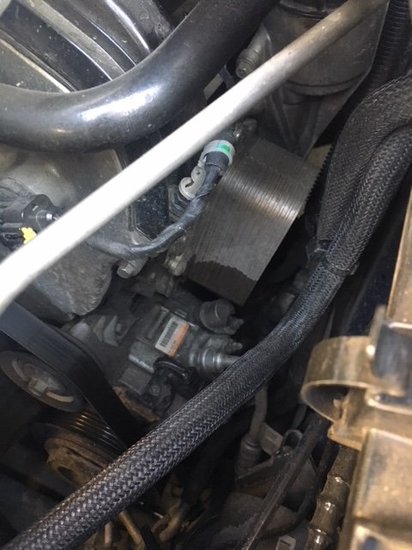

Коллеги, этот теплообменник должен потеть как на картинке или это неисправность?
Погода сухая - это точно изнутри, не снаружи.
Масло вроде не убывает... и не прибывает
Изменено пользователем xmo97

16 минут назад, xmo97 сказал:
У меня на пробеге 57ткм такого пока не наблюдается. Но теплообменник я у Андрея уже приобрел зараннее..) так сказать, я уже морально и технически готов к сюрпризу!))

У меня примерно так же тысяч с 40.  Сейчас 85, уровень масла стоит от замены до замены, просто наблюдаю.
22 часа назад, xmo97 сказал:
У меня так начиналось. Через какое-то время резко началось, пришлось очень много литровок долить, масляные капли по дороге оставлял :)
