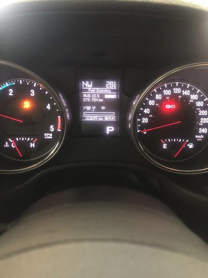

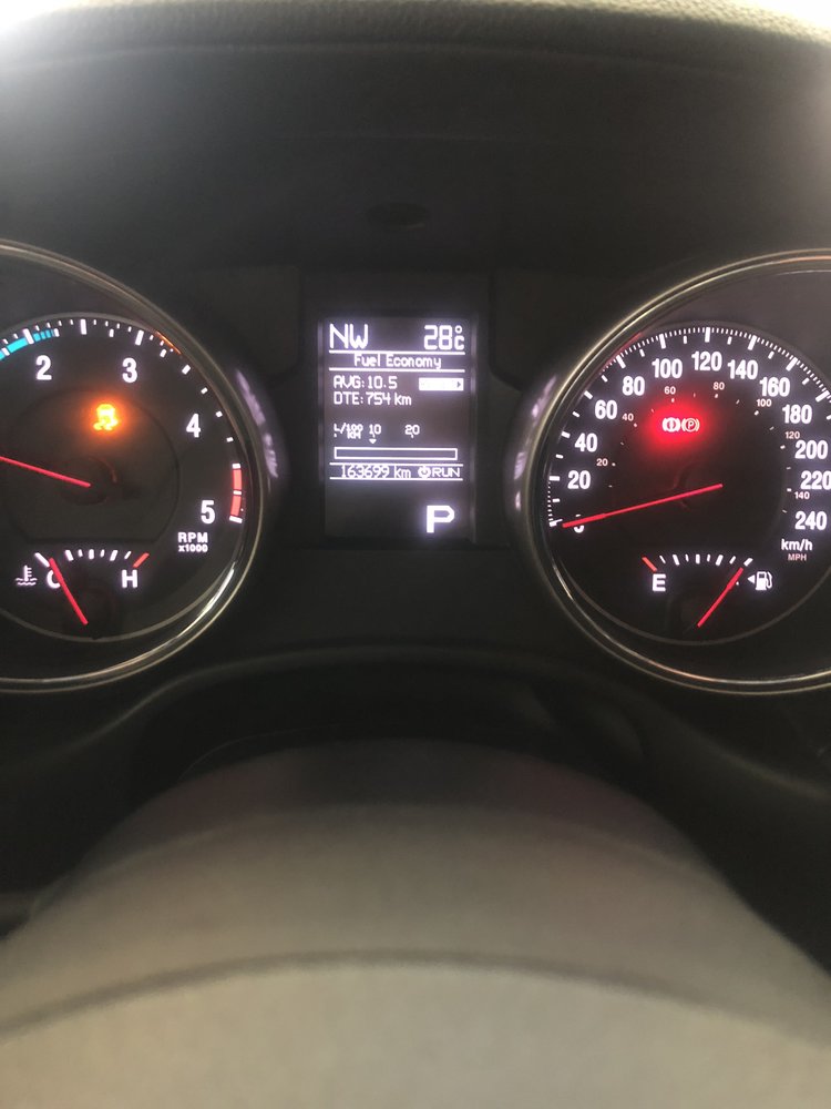

Доброго дня Форумчане! Нужна помощь, подскажите, может кто сталкивался. Высветилась ESC и ,,(!)(P)’’ ???????
ABS работает!!!
Появилась при небольшом торможении перед препятствием. Отключал аккумулятор, не помогло. Загорается и горит при каждом включении зажигания   через 4 сек.
Томозной жидкости по МАХ., не уходит, течи нет.
Заранее спасибо!!!

возможно ушел в страну вечной охоты датчик уровня тормозухи

Надо прочитать ошибки и потом думать. Частая причина это датчик уровня тормозухи, пару раз вилел замыкание ножника.
