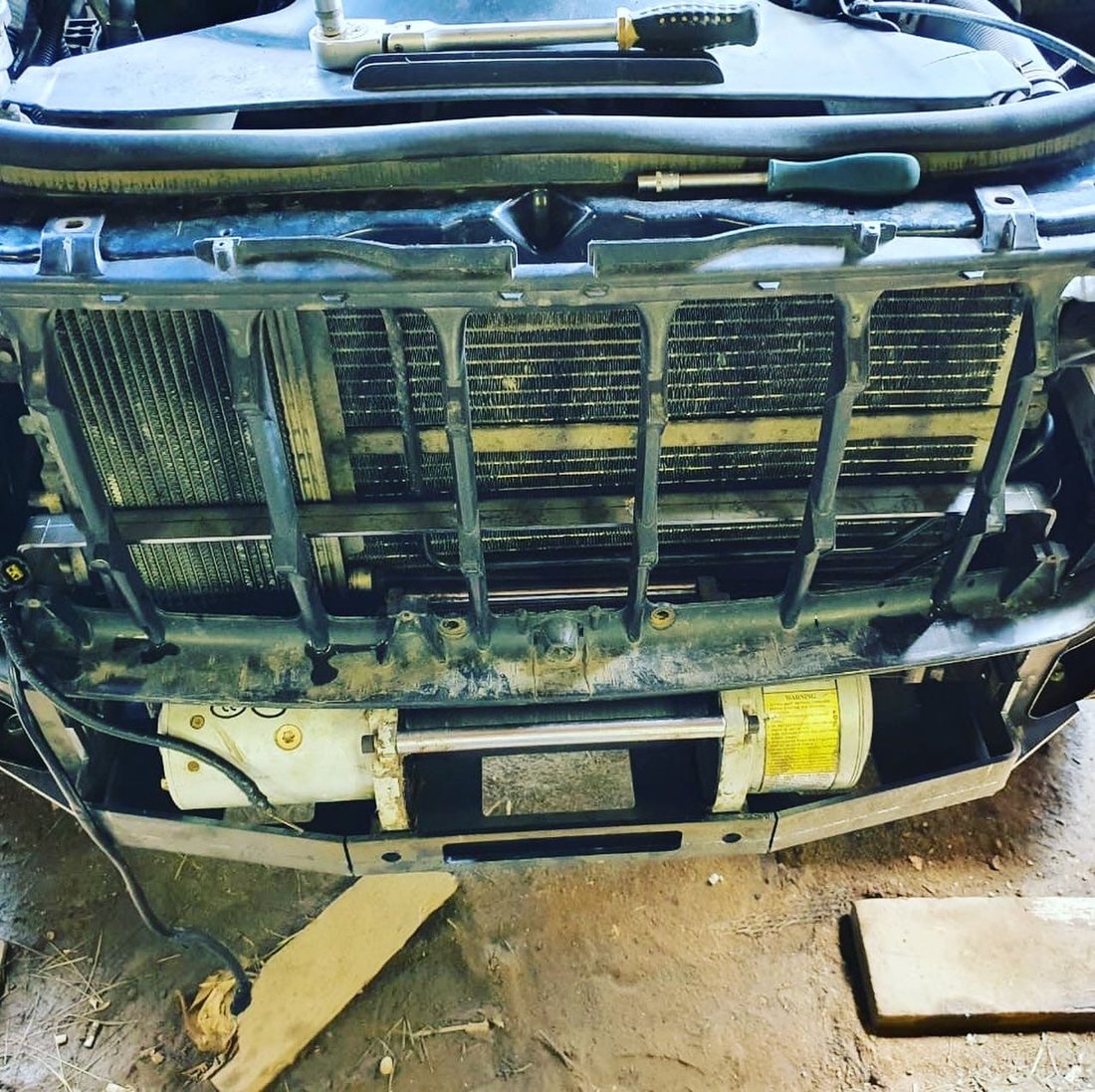

  • 5 лет спустя...
Автомобиль: Jeep wj
Город: Мск
Так сделал я. Ничего не торчит. Нигде. Если что могу сделать
Автомобиль: Jeep Grand Cherokee 2
7 CRD
Город: Бишкек
Хорошее решение. Фотки бы поподробнее.
  • 7 месяцев спустя...
Автомобиль: Jeep GC 5.7 2005гв
Город: Одинцово (МО)
Разработал площадку на WJ, встает идеально, сейчас доделаю еще крепления ушек чтобы все было bolt-on, и на продажу выставлю) Так что имейте ввиду
