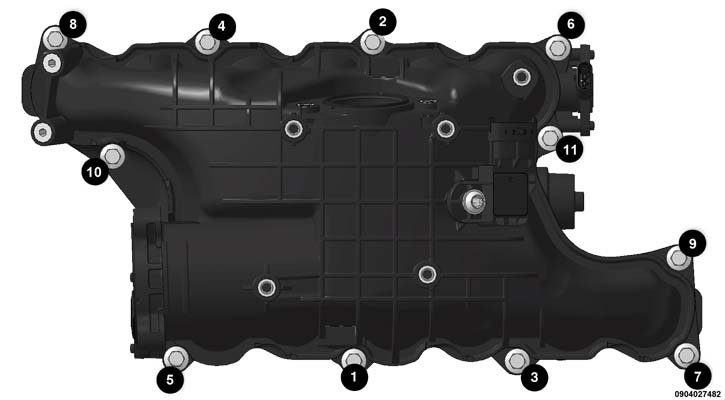

9.       Нужна схема протяжки болтов коллектора .

Константин, Вы молодец.
Повезло, что рейлы открутились, у меня раз даже зубилом не отбивались.
Схема крепления коллектора ниже.

Всем привет. Снимаем рампы. Не можем снять впускной коллектор на дорестайле. Гусак турбины не даёт...
Показать
Засада! Я на рестайле патрубок турбины откручивал, чтобы снять коллектор. На фото видно.
Видимо, они этот момент доработали на ресте.
