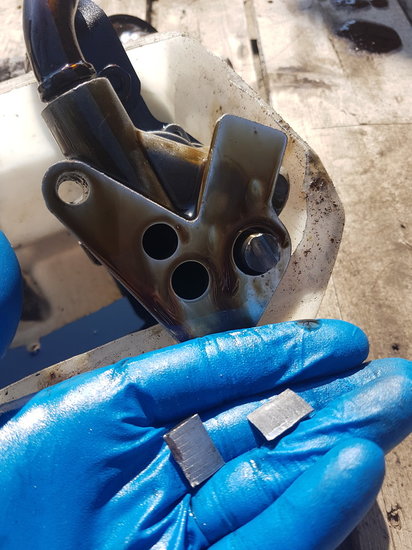

Закапиталил ДВС, и помпу до кучи поменял, 56 бакинских не считая доставки. Не проехал и 100км как срезало стенки шлица, внутри помпы чистота. Металл штока помпы оказался очень мягкий и крошился, и ведь нифига не дешевая! Теперь очкую ездить на машине так как все детали от гребаныхENGINETECH

Что они ответили?
Там внизу условия гарантии
Должны как минимум выслать другую.
7 505
ага, а Вы им обратно свою... но вот оплатят ли они международный шиппинг, большой вопрос...
