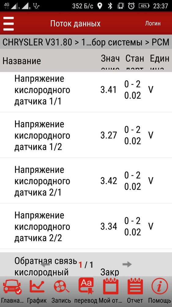

В пятницу отключались клеммы аккумулятора
И во время первой поездки после скидывания зажегся чек, ошибки p0174 p0171 (бедная смесь)
Из выхлопа валит черный дым
Расход при этом 50 литров на 100км

Черный - это сажа и перелив. Перелив берется от попыток мозгов по показаниям лямбд (которые говорят что бедная, "дайте ещё") откорректировать.
Отключите лямбды от мозгов совсем, чтоб они увидели их отсутствие и перешли на табличные смеси - расход резко упадет (но останется выше нормы), черный дым прекратится, постепенно выгорит образовавшаяся сажа (он ни разу не полезна для мотора).
А дальше - либо лямбдам капец, либо мозги некорректно их опрашивают (сдохли цепи подпитки датчиков лямбд - не подогревателей! - например). С этиим может разобраться любой мастер мо инжекторным авто - лямбды везде одинаково работают.
