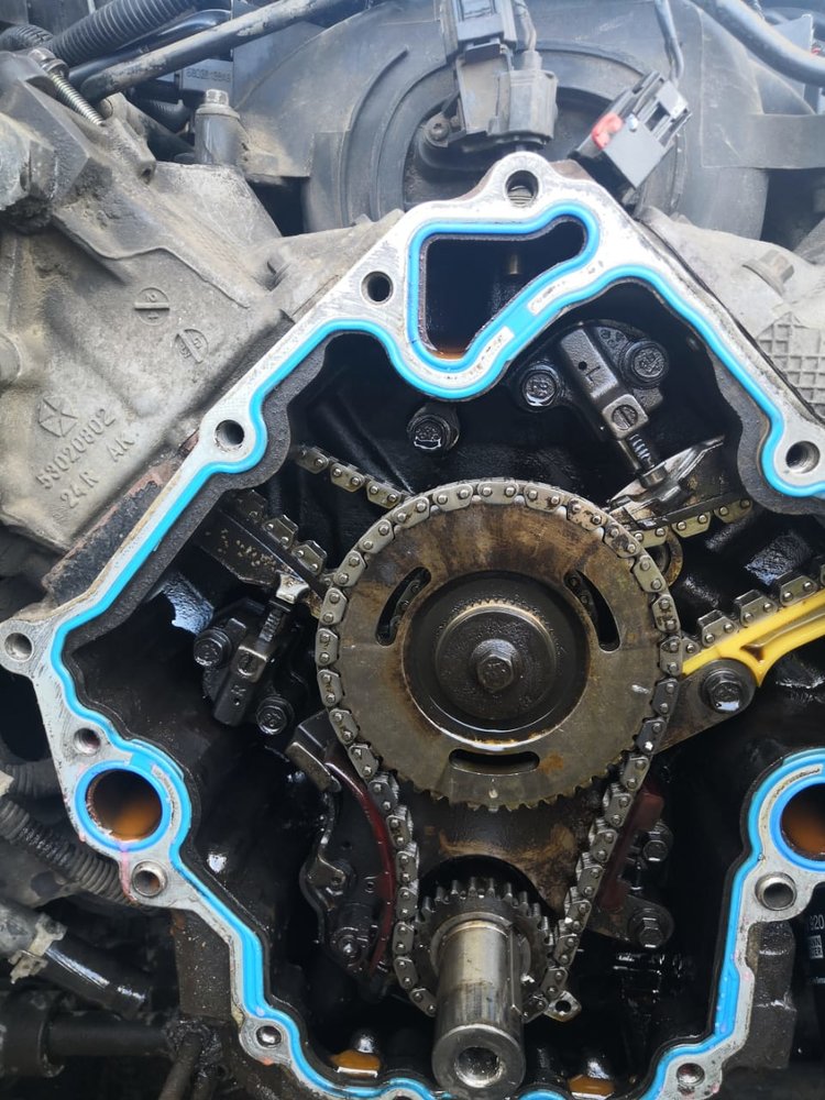

Начало всей эпопеи было с этого неприятного звука:
Кончилось вот этим:

Ремонт окончен

И так сегодня был снята плита итог не утишителен :
1 задиры по всем шейкам каленвала ( пародокс но все вкладыши кроме последнего коренного в достойном состояние , последний подгоревший)
2 отсутсвует хон на цилиндрах
Принято решение брать контракт
Толстый
А что за масло лилось до и после замены цепей?
Это мотор, который надо постараться убить, и перед продажей такой же машины, я смотрел в цилиндры эндоскопом, так  хон был как новый.
Думаю, подкосило мотор паленка, причем  неоднократная.
Знакомый недавно купил сразу 10 канистр мобила 4 литра, по акции)) по 1000 р за канистру... но надо отдать должное человеку, поняв что масло паленое, одни и те же номера на наклейках, он сказал, буду его как промывку использовать.
Еще один хорошый знакомый, наш клубень, запорол такой движок петроканадой  минеральной, да и демексидом, подливая его в топливо...
И еще очень важно, какие руки и головы, делают авто, а то бывает гайки крутить умеют, а думать нет.
При замене цепей не снимали поддон? может там ошметками башмаков приемник масла забило?
В общем, удачи с новым мотором, перед установкой я бы поддон снял, они гнить любят, заодно посмотреть, что на дне притаилось.
И да, не слушайте сказки, про минералка лучще, и давай ка зальем вязкость погуще или по жиже, чем написана в мануале.
