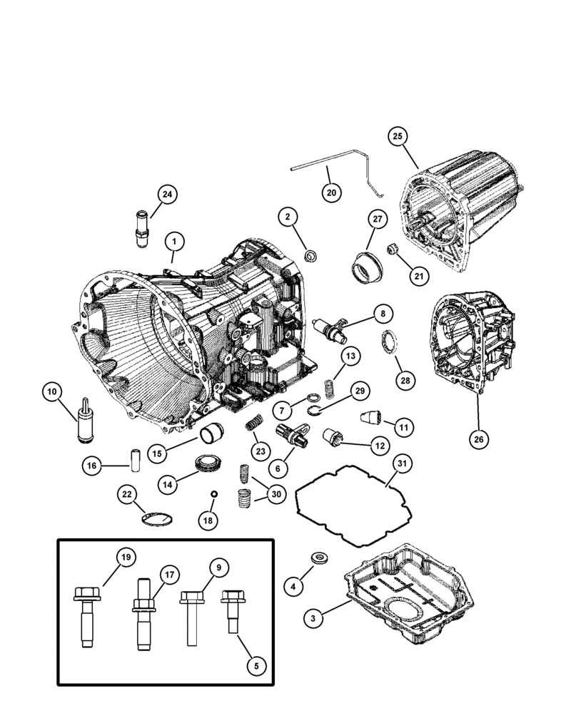

На KK  3.7  еще и клапан какой то в контуре,  возле поддона двигателя стоит, или это вообще термостат, как на туарегах, Вот думаю удалить его от "греха подальше". На туарегах его кто удалил  катали без проблем, потому как клин клапана  этот термостат давал. Вообще форум КК протух, или у народа не ломается не чего.

2 часа назад, An007 сказал:
Зачем , неужели загорается TRANS TEMP ?  По моему , перегреть исправную 42-ю довольно сложно , или Вы постоянно в горку тяжелый прицеп тащите ?
29
Автомобиль: dodge nitro 3.7
Город: уфа
 Да нет, не таскаю. Просто я думаю, если он заклинит, то циркуляция прекратится. За мной грешок есть, не гляжу на приборку и в солнечный день могу прозевать. Еще нет-нет да попадаются объявления на авито, о продаже неисправных акпп почему именно с додж  нитро.

Вот он под номером 2
29
Город: уфа
В  kj  его нет.

21 час назад, tracker99 сказал:
Если все-таки 42-я , то у нас радиатор АКПП и так отдельный (05183566AA) , т.е. ни с чем не совмещен ,  нормального размера и  про перегрев   информация пока ни разу не встречалась .
поддержу. тем паче, имеется температурный датчик и лампа на приборке. видел её в действии, когда полз (именно полз) на тяжелый перевал в Горах. приходилось останавливаться остужать. Остыло, едем дальше)
29
Город: уфа
 Дело в том что   kj  его нет. Так зачем лишние клапана в к контуре охлаждения.  Вырежу его нафиг, то есть демонтирую  аккуратно, если будут проблемы, то обратно воткну. Называется он :  " valve cooler bypass  "

6 часов назад, An007 сказал:
Может , он у нас не на магистрали , а внутри ? Просто я не в курсе - какая часть АТФ и при какой температуре направляется в радиатор . По моему , все что качает насос тупо не пролезет через те шланги , да и давление в них никакое .
29
Город: уфа
Да совершенно верно, он стоит на выходе перед магистралью в сторону радиатора акпп, точно также как и на КК и додж  нитро.  Только на КК и додже еще дополнительный, на трубках к радиатору акпп. Вот в чем вопрос. Под номером 10.
29
Город: уфа
Его номер Chrysler 04659 946AB
