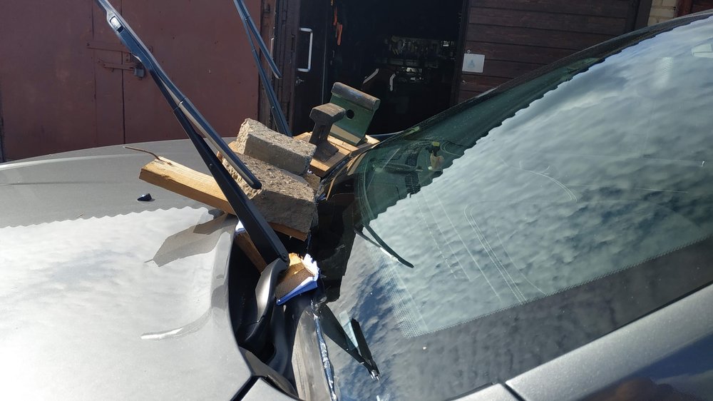

Сегодня при замены стеклоочиститей обнаружил что нижний резиновый молдинг оттопырился горбами и почти по всей нижней части не плотно прилегает к основанию лобового стекла,соответственно вся дождевая вода хлещет не по верху уплотнителя а куда то в короб...думал приклеить на силиконовый герметик,но вышла ерунда,края все равно не приклеились и похоже что уплотнитель стал еще хуже чем был.Завтра буду убирать весь силикон,сейчас в замешательстве,что посоветуете предпринять?

Там эта резинка и накладка под дворниками вроде как единое целое,менять не вариант походу..пожалуй да,куплю качественный 3м скотч обезжирю и попробую приклеить.

Да,я не правильно написал,я имел в виду качественный клей.Сегодня заклеил эту резинку предварительно сняв старый силиконовый герметик и обезжирив стекло и резинку в месте где наносил.Купил полеуретановый герметик для вклейки автомобильных стекол Teroson pu 8596 заклеил лобовуху бумажным скотчем и и армированным резинку,так как малярная лента не приклеивалась толком,резиновый уплотнитель стазу разровнялся после прижатия к этому герметику,волны на резинке растянулись,в общем выглядит лучше чем было,а главное все склеилось.Завтра а резинки удалю следы клея от армированного скотча и вопрос будет закрыт.

Этот герметик положил плотным слоем под резиновый уплотнитель,недавно выходил к машине посмотреть как идет процесс застывания,все отлично,еще немного проминается,но завтра думаю все до конца застынет,про течи там и речи не будет идти теперь.Да,я сегодня пока ездил искал герметик,мысля была заехать в контору где стекла меняют и ремонтируют,но решил сам попробовать,впрочем не ошибся,главное подготовить рабочее пространство перед этим грязным делом,а то если бы не заклеил лентами,там где этого герметика быть бы не должно,замазюкал бы и стекло и сам резиновый уплотнитель.
