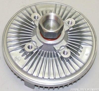

Через 45 дней пришла наконец муфта из USA. Муфта хайден 2905, первое, что захотелось сделать, это покрутить ес-но, крутилась туго, зажимал гайку в тиски и крутил муфту произвольно в разные стороны, все равно с усилием и не отпускала. Пока не допер, что надо поставить муфту вертикально, как в движке, дать отстояться часа 2-3. Затем достаточно прокрутить 5-7 оборотов муфты с усилием и наконец она отпустила, крутиться уже легко, делая даже два оборота просто по инерции. На торце есть биметаллическая спираль поворачивающая клапан на 5град, пробовал повернуть клапан и вращать муфту, ничего не изменилось, может обороты нужны побольше ХЗ. Ладно, пошел ставить, старая муфта снялась легко, с одной стороны (слева) сунул вороток в отверстие шкива, с правой стороны газовый ключ и молоточком резким ударом. Затем достаточно вращать крыльчатку по направлению и гайка крутиться вместе с ней, все, муфта соскочила с оси. Потом снимается кожух радиатора вместе с отвалившейся крыльчаткой, и обратная сборка, на все ушло час полтора.
Завел движок, постоял возле капота, напор выдуваемого воздуха ощутимо снизился.
Что же старая муфта, покрутил её, вроде тоже самое, шило на мыло, стало немного обидно. Пока не поставил её в тиски, начал раскручивать, через 4-5 тугих оборотов отпустила и крутилась даже легче чем новая, ладно вращаю дальше, через двадцать оборотов почувствовал торможение и короткое схватывание, затем такое же резкое отпускание. Ну слава богу, все не зря, с муфтой действительно происходили чудеса, она и не работала правильно и не отказала совсем, вот такие дела 

Не знаю с чего начать, ну в общем купила на Эбэе вискомуфту вентилятора для своего индейца HAYDEN 2905, цена вместе с доставкой из США ( штат Кентукки) чуть меньше 4500руб. Пришла за две недели.
А вот для чего купила, ну наверное тоже бывает, как у всех иногда, показалось, что вентилятор имеет люфт. Люфт порядка 2мм, если качать за лопасть. Муж пожал плечами и сказал, что может вентилятор оторвать и тогда капут радиатору. Лучше бы не говорил, я как представила, что встану посреди дороги с изуродованным радиатором, так сразу бросилась к ноуту искать новую. Ну вот так и купила.

В общем замена муфты прошла удачно. Муфта встала как родная.
Перед установкой, новую муфту зажали в тиски за гайку (на 36мм ключ) и с силой пробовали качать за корпус руками, чтобы определить люфт в подшипнике муфты. Люфт не больше 1мм.  Когда сняли старую (родную) муфту, ее также зажали в тиски и тоже качали с силой. Люфт, как сказал муж, порядка 1,5 мм. "Чуть чуть больше по ощущениям". Муфта прошла 115тыс.км. Наверное еще столько же пройдет, ну да ладно, оставили в запас. Теперь она лежит в коробочке на стеллаже в гараже. Вот такая история.
Фото двух муфт:
В воскресенье ездила на дачу, температура движка, что в городе , что на трассе не изменилась. Стрелка приборки также показывает, так что муфта пригодна для нашей климатической зоны.
