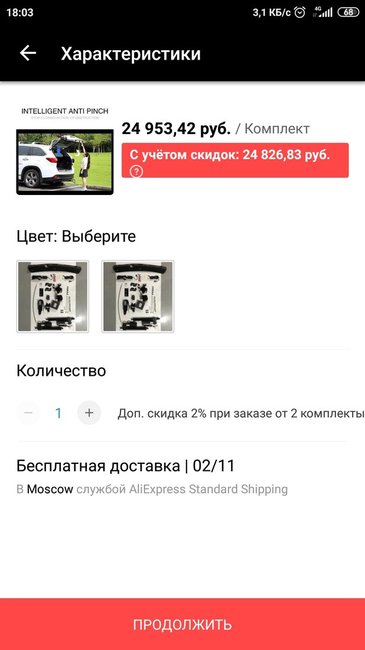

Я находил такие в Китае, делают почти на все машиныScreenshot_2020-01-16-18-03-42-444_com.alibaba.aliexpresshd.thumb.jpg.ddd115344e465d322a63d905b613feaa.jpg
На Али есть этот электропривод, но вопрос гарантии всё-таки тоже не маловажен. Дешевле на 30-40%, в зависимости от машины, но если что-то не так, потом не дождёшься ничего, после того, как сделка будет закрыта.

Я ни в коем случае не пытаюсь показать, что у Вас дороже а там дешевле, боже упаси!
Я о том, что это известная тема и делают на все, что движется.
