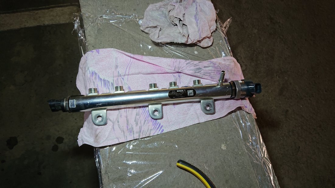

Топливная рейка. На левом конце датчик давления, на правом - регулятор. Все откручивается, но при установке важен момент затяжки. Вот что удалось найти:
Затянуть накидную гайку в 2 этапа.
1. этап: 60 +/- 5 Нм, при этом удерживать за шестигранник корпуса
Затем повернуть накидную гайку на 1/4 оборота (90°) назад, при этом придерживать за шестигранник на корпусе.
2. этап: 80 + 5 Нм, при этом удерживать за шестигранник корпуса
– После установки дать двигателю поработать несколько минут на средних оборотах и затем остановить.
– Проверить топливную систему на герметичность
Установить датчик высокого давления.
4.1. Осторожно от руки вкрутить датчик высокого давления в резьбовое отверстие топливной
рампы. При этом обратить внимание на легкость хода.
4.2. Затянуть датчик высокого давления. Моментзатяжки: 20 Nm
5. Присоединить разъем к датчику высокого давления.
6. Проверить герметичность топливной рампы

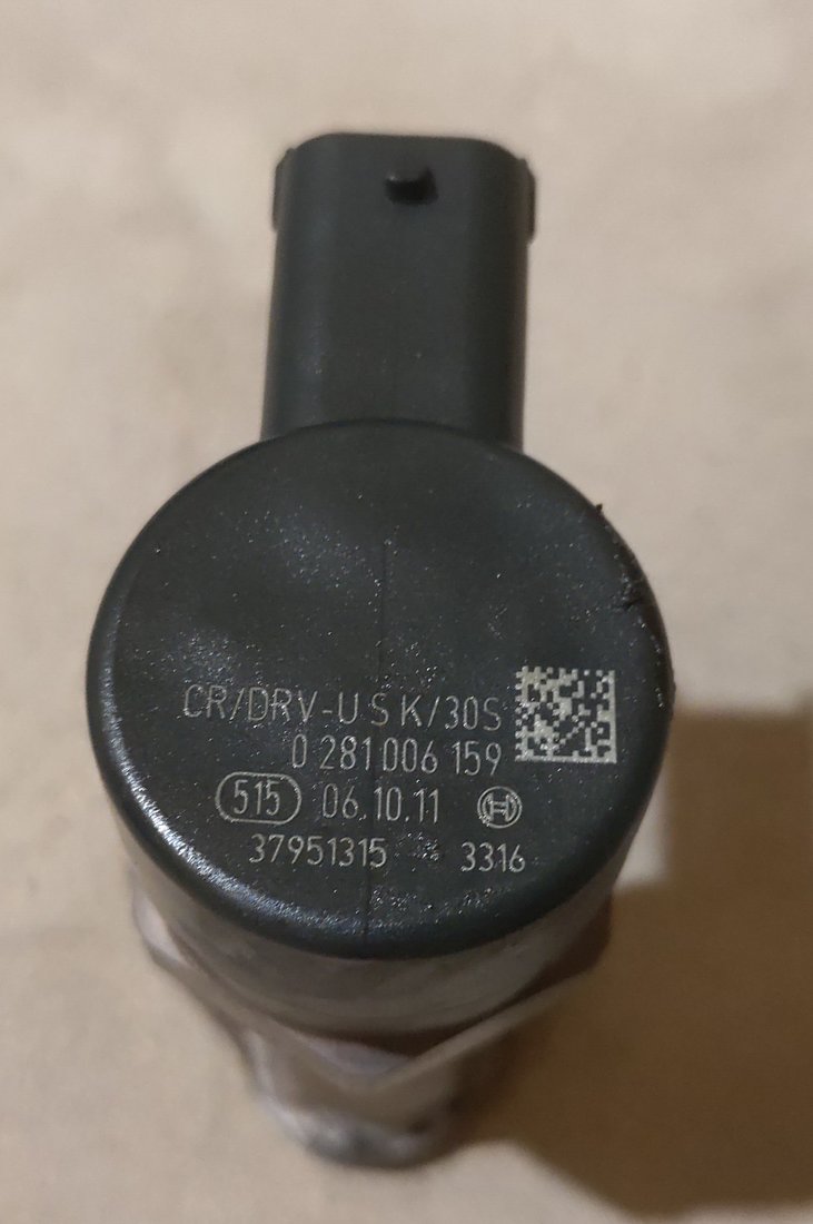

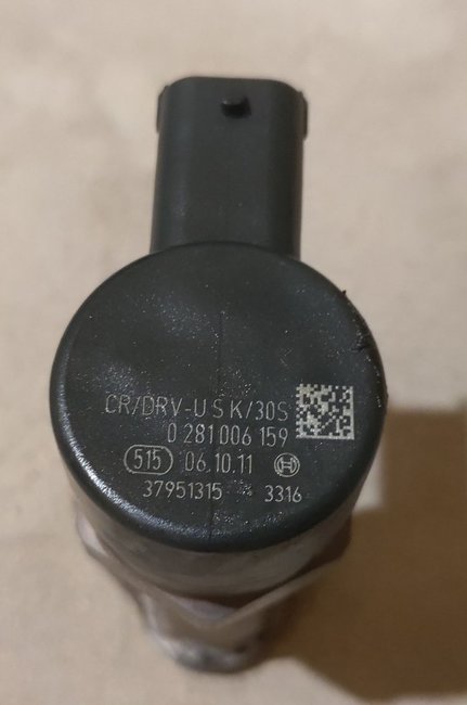

Я недавно решал аналогичные проблемы.  Скачущее давление решилось после замены клапана. Меняется за 15 минут,  не снимая рейки. Правда нужен спецключ.  После машина начала глохнуть в пробках и на малом ходу. Пощелкал разъемы датчиков на воздуховодах и егр. Всё прошло.
Изменено пользователем mki
Автомобиль: JEEP Cherokee KK 2012 CRDi (200 л.с.)
17 часов назад, mki сказал:
А можно номер этого клапана? Я так понимаю, что у нас машины одинаковые 2012 2.8CRD.

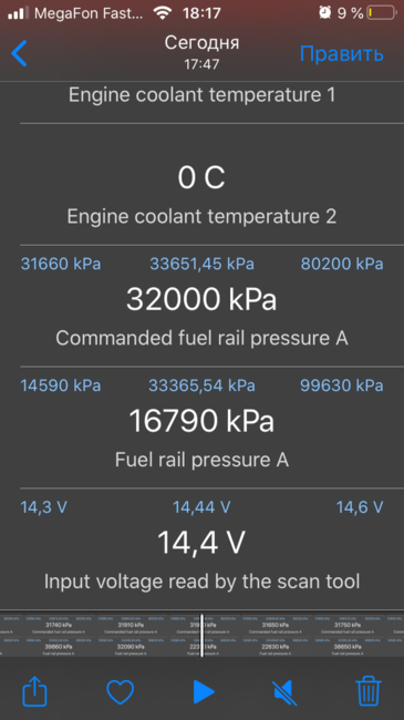

Предлагаю желающим сверить параметры по давлению. Какими должны быть эталонные я не знаю. Может кто в курсе
Screenshot_20191030-214725.thumb.png.eb4ee8d40821e8ef10d3b74a02822817.pngScreenshot_20191030-214811.thumb.png.0c85b5d397600829780bca1c8c9e8264.pngScreenshot_20191030-214842.thumb.png.8b17abcfcbe79cc45ad8adb6a4011b5a.pngScreenshot_20191030-214914.thumb.png.a0cd0654812624c435cf538500269fb0.png
Изменено пользователем мотор

Приехал сегодня в сервис, с заменой клапана на рампе. Парни не смогли понять,где он стоит. Подскажите,пожалуйста, номер клапана. И фото при съеме клапана, в разобранном виде,было бы отлично увидеть. Спасибо.   ZZZ
Автомобиль: 2012 KK Cherokee CRDi
К таким парням зачем ехать? О_о
Фото выше в постах от 26 января и 24 января.
Автомобиль: JEEP CHEROKEE KK 2011г. 2.8 CRD
Город: Мос.обл.
Если люди сами меняют быстро,уж там то,думал,вообще проблем не составит. То что на фото-это датчик,меня интересует перепускной клапан с другой стороны рампы.Он,вроде,механический,а на рампе с,обоих сторон провода идут. Ищу инфу о этом клапане. Спасибо.
