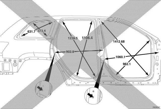

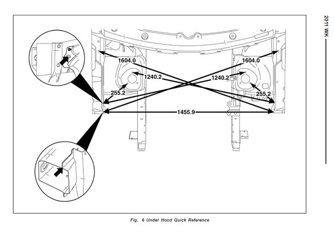

Для цели замеров после кузовных работ :)
Нашел за 2011 год. Я так понимаю с 2011 по 2013 была первая генерация, потом рестайл с 2014-2016. Насколько понял в рестайле кузов не трогали?
Автомобиль: Путин хуйло
Это он? :)
