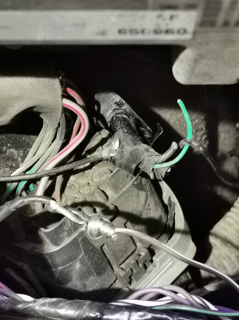

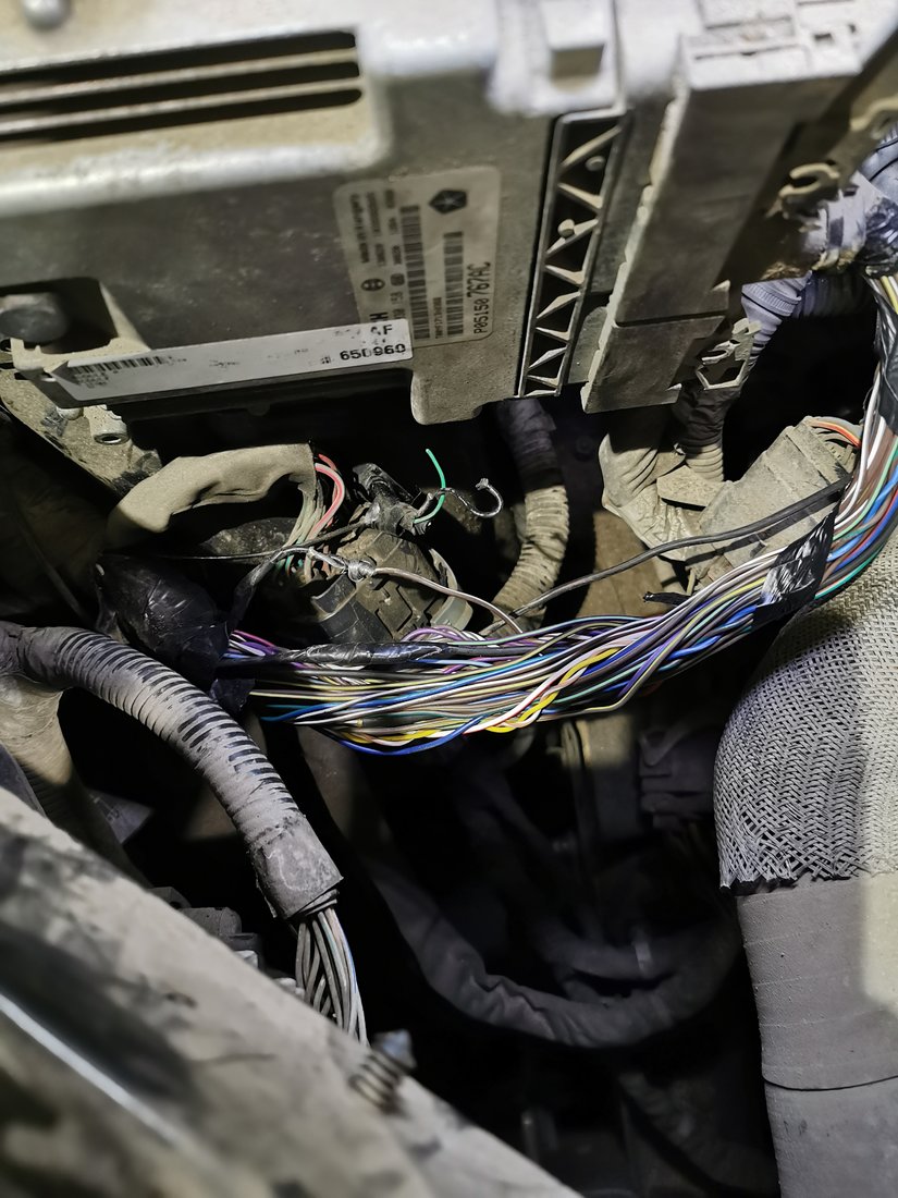

Я сфотографировал проводку, коричневый кабель с белой полосой. Сейчас заметил на фото еще отстриженые зеленый и черный, с ними он вроде ничего не делал. Они ее на скрутку сделали, хоть я и просил пропаять, но электрик сказал что пайка хуже. Странно, почему я 2 недели смог проездить.
можно и годы ездить. ^_^ пайка хуже только в местах, где провод часто гуляет - ломает по пайке. Проводку  изолентой замотайте что бы одним жгутом была

Удаляйте ВСЁ нештатное оборудование, пропаять и закатать в клеевой кембрик повреждённые провода.
