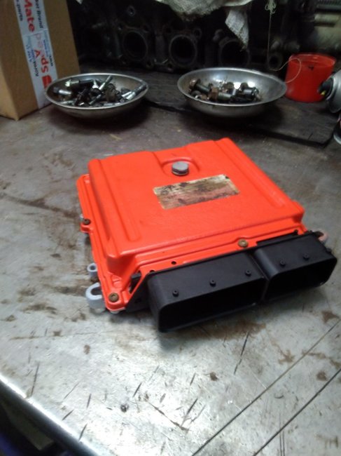

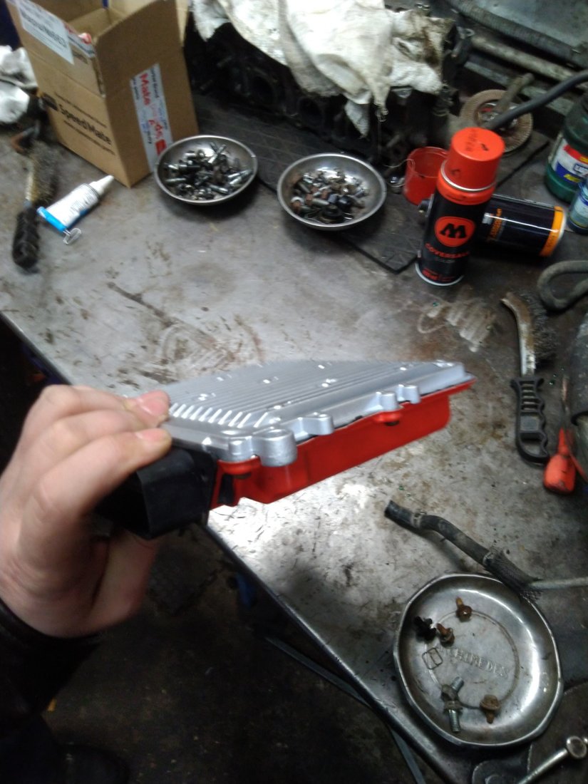

    В понедельник ставлю клемму, проблем никаких, еду в дружественный сервис, снимаю ЭБУ и везу своим, снаружи жуть и коррозия все-таки проделала дырдочку, но визуально внутри все не так плохо. Далее проблема возникла в отделении платы от герметика, и как потом выяснилось видимо убили три кондера, зато корпус восстановили)))), но нашли шатающиеся ножки на чипах, чего там перепаяли, но я этого даже не видел, сказали. В общем после этого ставлю блок обратно, машина даже стартер не крутит и связи с ЭБУ нет, как и было при "приступах". Отчаявшись обращаюсь к знакомому, у него есть хороший электрик, он находит что отсутствуют 3 мизерных кондера на ЭБУ, берет донора, но пока вердикта нет, у электрика мало времени:unsure:

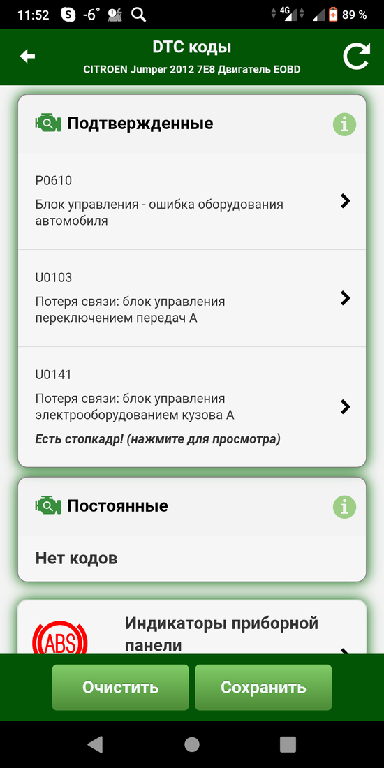

Ошибки U0103  и  U0114 у меня постоянно, давно внимания не обращаю. Это после установки турботаймера.  Их можно сбросить и если турботаймер отключить они не появиться.  Видно блоки по разному засыпают, вот и пишет ошибки.  Но на работу авто они никак не влияют.
533
Город: Эстония
https://www.obd-codes.com/p0610
Блок под замену, могу и ошибатся, иногда они умерают.А тут и в него еще залезли..
