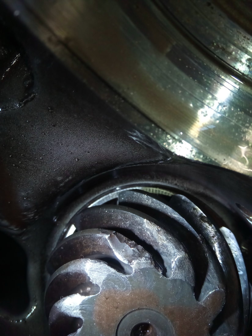

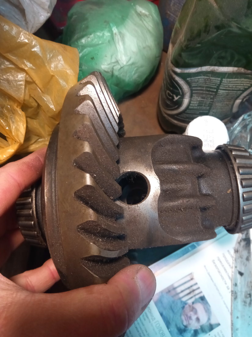

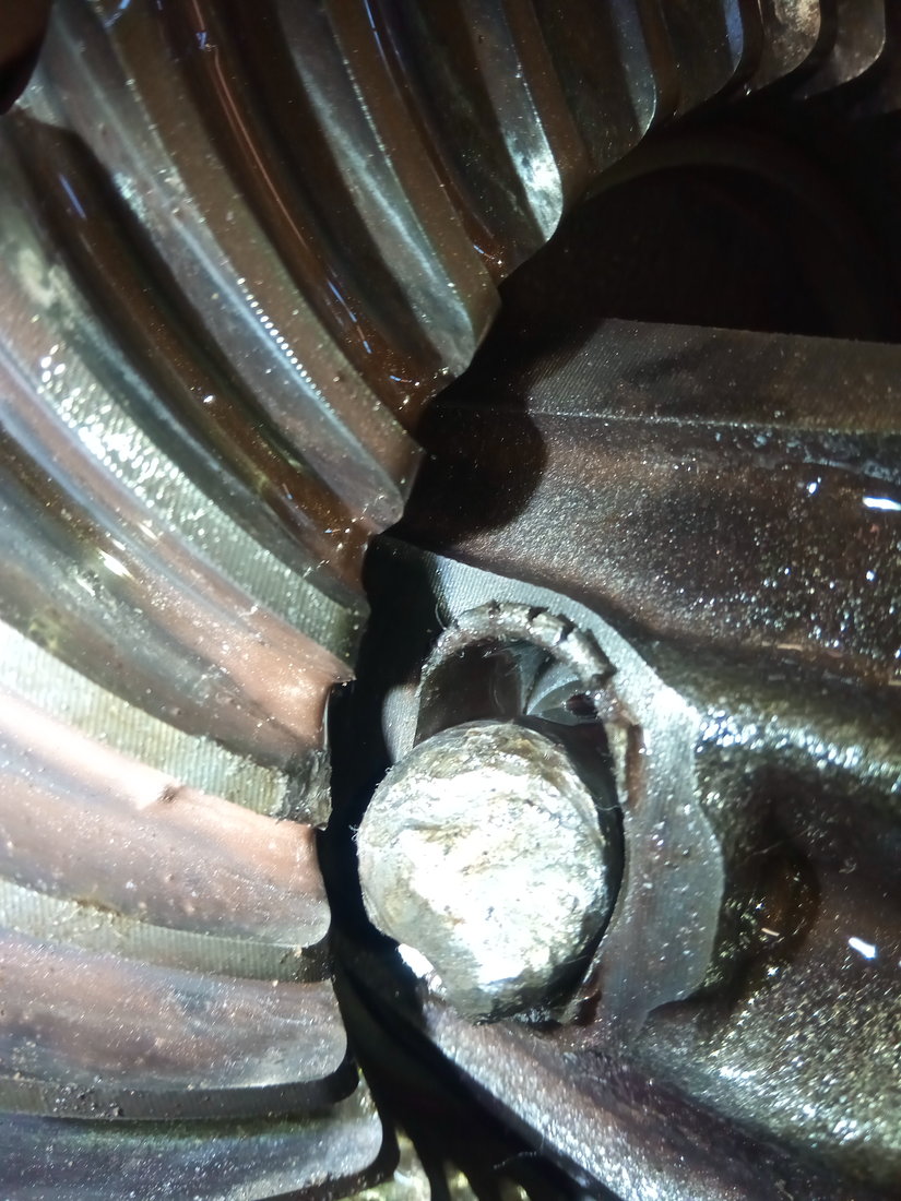

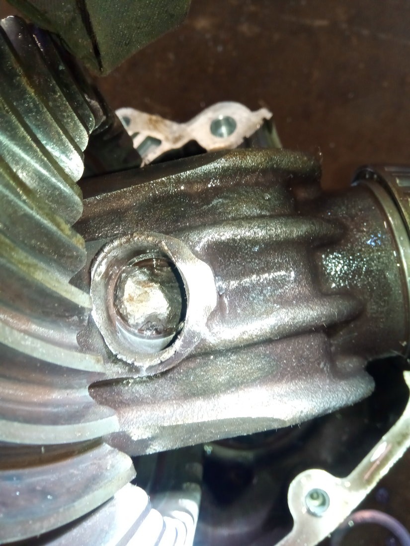

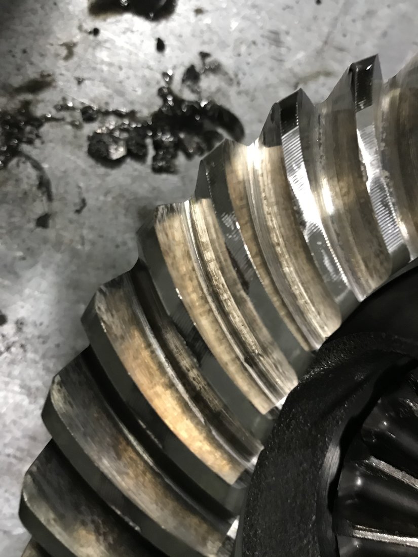

Фото с Мэйджора прислали @Олег с Ботанической
Изменено пользователем BSoD

Да. Спасибо за фото интересно Евгений было взглянуть. Развалился саттелит вот она и скакала в поворотах было ясно что проблемы с дифом. Однако! Если приглядеться к фото хана и паре на зубьях сильные задиры и забои что не удивительно при таком ,,сталинграде,, тем более что на машине с этим еще и ездили. Тем более странно что кто то обещает его  восстановить :blink:. Повторюсь у меня лежит такой редуктор с пробегом всего 50 тыс со спиленными зубьями сателлита и идеальной парой, так же лежит гора шестеренок диффа в идеальном состоянии. А собрать не возможно, так как окно пальца перекрывается приваренной ведомой ( большой ) шестерней. Не спиливать же зубья на ней.
