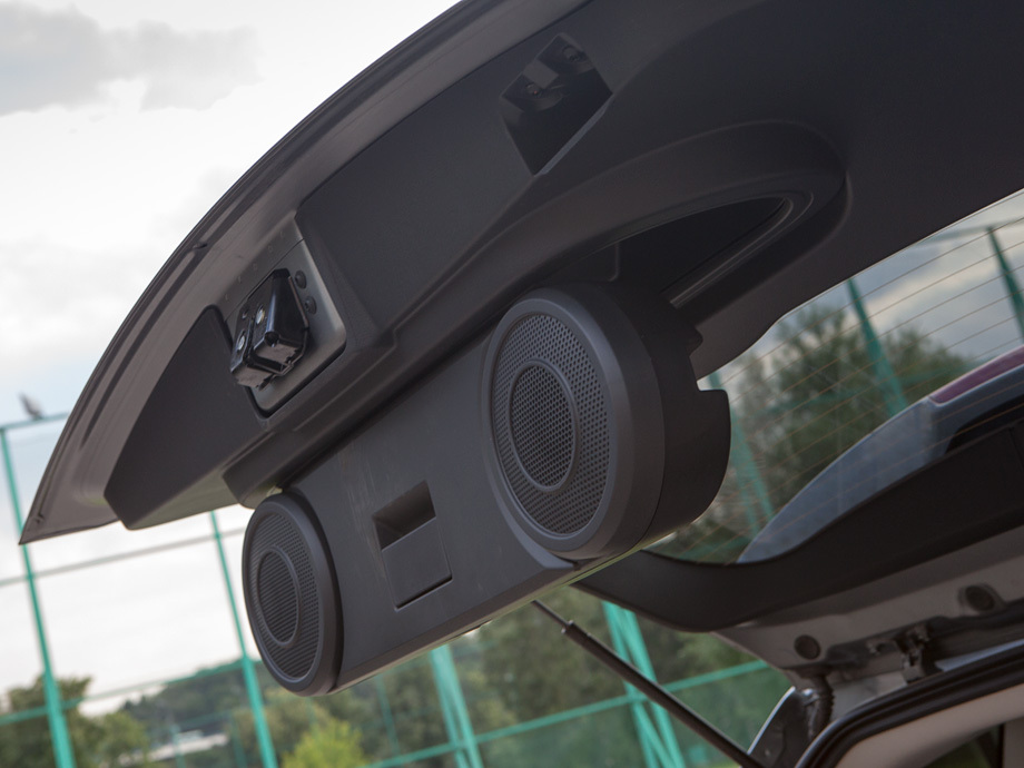

Откидные колонки в двери багажника, они елозят в своей нише...

8 часов назад, Игорь 73 сказал:
про какие  колонки
Вот про эти:
