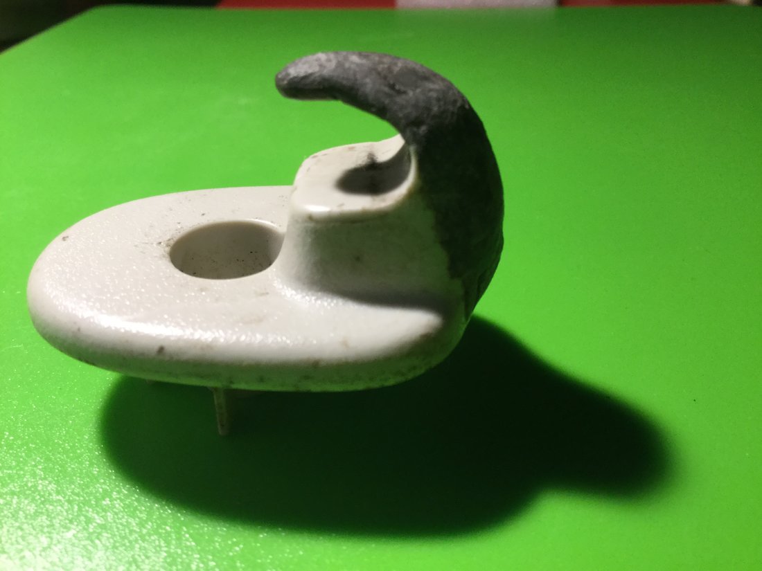

Где-то была похожая тема, поискал, не нашёл, создал новую.
Долго ездил с обломанными и иногда это мешает во и решил исправить ситуацию обычным для меня способом, с помощью проволки из нержавейки 2,5 мм и холодной сварки. Это способ для тех кто знает что такое напильник и плоскогубцы.
Пока не красил, по тестирую пару месяцев потом покрашу.

Эти фабричные не очень живучие.   Моим после ремонта уже  почти год, пока держаться.
