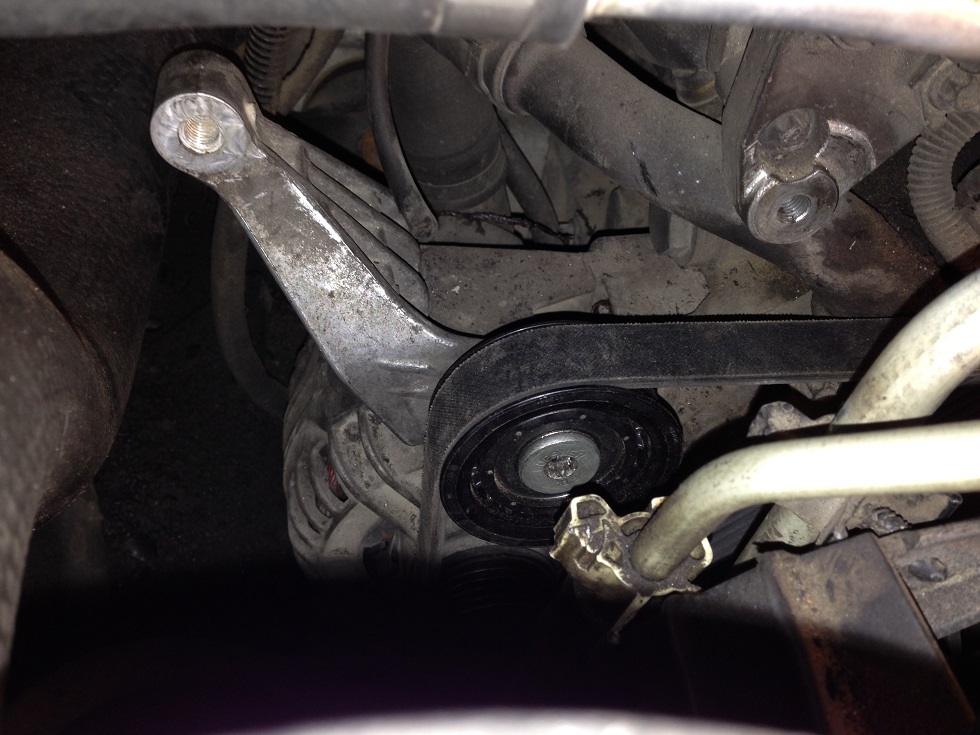

На WJ 2.7 2003 года странно помер догреватель тосола, он же насос печки. Находится сверху слева, если смотреть под капот, около корпуса воздушного фильтра, самый верхний и большой ролик ремня. Сзади его шкива с электромагнитной муфтой повылезал плавленный пластик как от трения и в итоге он наглухо заклинил. При попытке вскрытия не смогли отделить шкив от корпуса этого насоса, чтобы добраться до подшипника. С тыльной стороны он тоже разбирается, но там отделение с чёрной магией (всё в несмываемой прозрачной смазке и причудливый механизм).
На самом шкиве в электромуфте был фрикционный материал, который весь в крошку скатался и высыпался, то есть мне надо поменять 2 подшипника и саму эту муфту желательно. Кто знает где и как найти муфту к этому узлу?
Еще вопрос: какой ремень поставить можно без этого узла? Его тут называли как "короткий ремень от 124 мерса"

Нашёл второй ролик для подмены, оригинальный код 05080246AA, это тот, который сверху справа стоит. Какой ролик надо заменить на картинке кто может подсказать? И как ремень пропустить можно? Я думаю, что под номером 4 надо.
Изменено пользователем uk_alex

@uk_alex,Я думаю ролики 4 и 15.Какой убрать-смотреть по месту.Да и как продеть можно догадаться после того,как будет ясно,какой ролик будет исключен из системы. если убираем 15,то на 4-й одеваем ремень сверху и потом на генератор ,как показано на рисунке.Я думаю так.

Купил ролик 11276 и ремень 6PK2170, сегодня буду пытаться поставить.
Автомобиль: WG 2.7 CRD
Город: Чебоксары
Разобрал частично. Ролики прикручены болтами с очень диковиным шестигранником-звёздочкой. Один ролик не смог открутить пока, завтра продолжение. Сегодня еще нашёл картинку ремня с мерса с таким же движком. По сравнению с ним вообще -2 ролика и один меняется на другой.
Город: Чебоксары
Вопрос решён. Нормальный инструмент решает. Ролики прикручены болтами с Торкс Т 45 звёздочкой, откручиваются 3 ролика всего, потом вместо того, что над генератором прикручивается ручейковый (либо тот что открутили, либо новый, я поставил новый, так как он был куплен прозапас, а старый уже гремел). Ремень 2170 натянулся, но можно 2180 наверно даже, вопщем +/- можно подобрать. Натяжитель ремня поворачивается 18мм многогранной головкой. Вместо самого подогревателя поставил Г-образную металлическую трубку ф16х16мм, купленную в магазине для советских машин. Бюджет всего колхоза 20-40$.

Молодец! Только защелкни заглушку на ролик - живее будет.
51
Город: Гагра, Абхазия
Странно, я отжимал натяжитель накидным ключем на 17.
Город: Чебоксары
У меня еще оригинальный натяжитель, у него вот такие вот выступы-впадины. Если уже меняли этот узел, то на заменителе может быть и на 17мм выступ для оттягивания.
