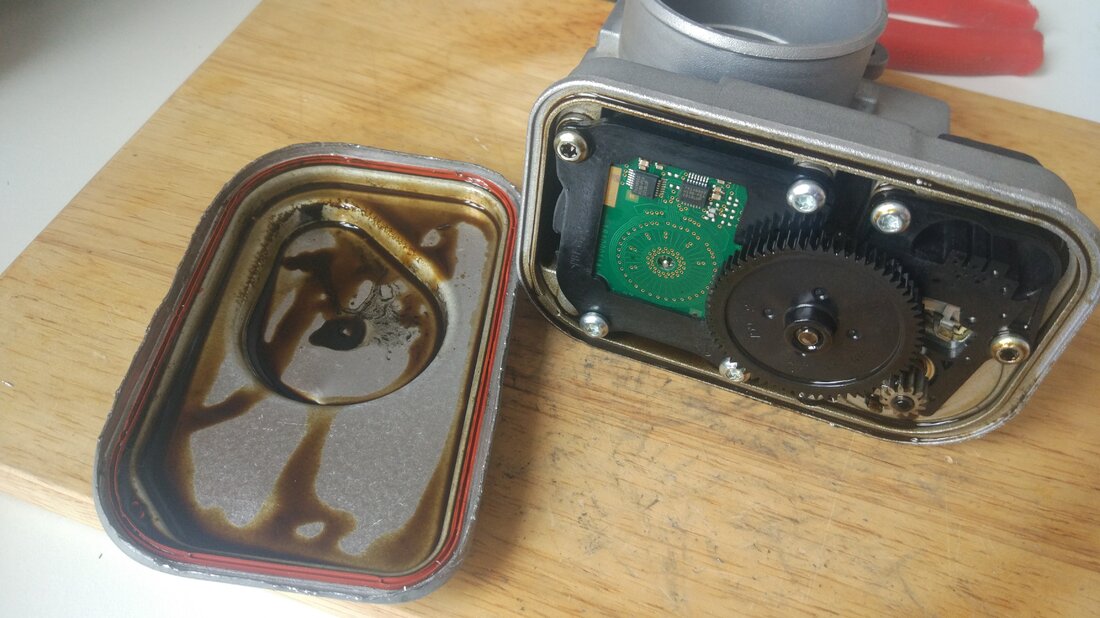

Приветствую всех читателей данного форума. Тем про дроссельную заслонку много. И меня не обошла данная беда. Причем началось все почти сразу после покупки авто.  В своем бортжурнале я об этом писал, поэтому повторятся не буду. Старый дроссель был снят и все это время не давал мне покоя)). В итоге было решено его разобрать. Первое, и наверное, основное - внутри было достаточное количество масла и стертые (не очень критично) зубья полушестерни. Дроссель был уже китайский на авто и, надо сказать, что и нестертые зубья были качества так себе. С заусенцами. Посмотрев видео по разбору дросселя от питерских ребят я его разобрал. Как и предполагали здесь в одной из тем масло внутрь попадает через шток самой заслонки. Снизу под полушестерней  все было в масле. И пружины и тарелка на которой полушестерня стоит. Так что задумываюсь об установке маслопомойки на впускной патрубок. Лишней она не будет это точно. Питерские ребята, которые изготавливают шестерни из металла сказали мне, что на китайский дроссель их изделия не установить. Поэтому буду пробовать изготовить данные шестерни с помощью хороших людей у себя. Благо работаю на одном предприятии где это могут сделать. Поэтому история китайского дросселя продолжается. Буду дополнять по мере ее продвижения. Всем безаварийной эксплуатации и удачи на дорогах.

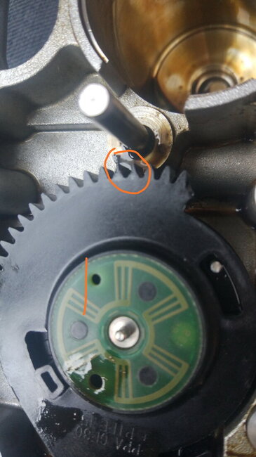

Вот такой износ зубьев.
Mps
552
Автомобиль: WK2

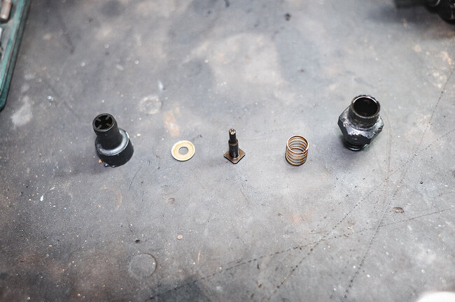

@Евгений П. это всё хорошо, но начните с замены клапана PCV. Ставьте оригинал. Ну и подумайте о  том, чтр дроссель у вас в нижней точке. Масло там в любом случае будет в силу конструкции. Если хотите продлить срок службы узла, дайте двигателя прогреться, это позволит дросселю оттаять. В списке ошибок не зря указано обмерзание.

Клапан PCV я сразу заменил, вместе с заменой масла после покупки. Научен уже)) И попадание масла в узел я тоже понимаю. Но маслоуловитель все таки хочу попробовать применить. И последить за ним.
на мой взгляд, с такой заслонкой вообще не имеет смысла возится. я конечно не спец по ним, но мне кажется во первых ,  в нормальную заслонку не попадет такое кол-во масла, вероятно что зазоры для штока больше чем надо, а может металл не соответствует узлу и за короткое время случилась недопустимая выработка. Если посмотреть как заслонка установлена, то нужен какой-то неимоверный поток масло+воздух, что бы в таком кол-ве как у вас на фото, оно попало через шток внутрь блока ДЗ, а во вторых, что там у вас с мотором, раз масло столько вылетает через  клапан?
возьмите предлагаемый вам нерабочий оригинал и возитесь с ним. хоть какой то смысл есть...

С  мотором все в порядке. Я же писал, что дроссель китайский. Думаю, что в этом причина. Плюс клапан PCV кмк некорректно работал. А вожусь с ним, потому что интересно - получится или нет. Тем более стоить это не будет ничего. Вот если шестерни будут работать, тогда по любому спишусь с Dachnik_Miha. И вопрос отправки б/у оригинального дросселя думаю решим.

вопрос: клапан PCV - это единственный путь и причина попадания масла в дроссель?
Mps
552
Автомобиль: WK2
@sanityclause не единственный, но про него не так часто вспоминают. Советы продуть старый считаю ерундой, ибо дело там не в грязи.

@sanityclause...Кстати о птичках. Проверьте лучше чем соединяется клапан с низом коллектора, резиновым шлангом или жёстким пластиковым патрубком. Первое обязательно менять на второе, ибо он схлопывается и о вентиляции вообще речь не идёт. Был такой грешок на первых годах.
Спасибо за совет. Проверил. Стоит жесткий пластиковый. Но клапан новый заказал.

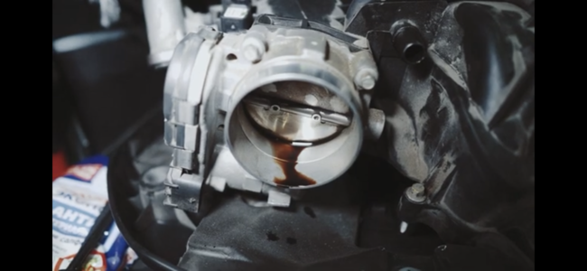

Обратил внимание: ДЗ установлена под наклоном, сопло для патрубка смотрит вверх градусов на 30. Это значит что все отложения  что копятся на патрубке до заслонки могут собираться и "стекать"  через нее, но при этом никак не попадать в зазор между штоком и стенками ДЗ. (понятно что в самой заслонке тоже что-то оседает и затем стекает вниз) Однако все что накапливается во впускном коллекторе даже если и стекает, никак в ДЗ не попадет,  разве что испарения.
 ДЗ,  строго говоря,  не самая низкая точка тракта хоть и находится в самой заднице. Отсюда еще большее недоумение от кол-ва масла не внутри сопла, а внутри  узла привода ДЗ на фото @Евгений П.  Что там за зазоры в китайском шедевре? :blink:
И что-то мне начинает казаться, что где бы в этом авто не разместить  ДЗ, она , при всех тех же условиях все равно будет  в масле...
