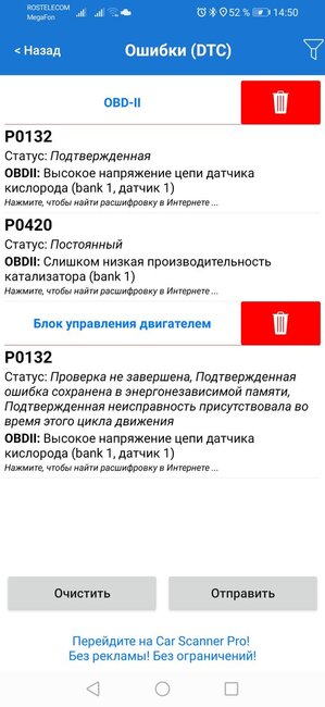

Добрый день. Не так давно стал обладателем JEEP COMPASS 2012 2.4. Пробег 127т.км. И вот появился чек. Машинка начала троить иногда могу заглохнуть при попытке тронутся назад или вперёд не важно. Диагностика показала две ошибки Р0132 и Р0420. Подскажите кат умерает активно или лямбда?

@Dimon83 Лямда скорее всего.

@Dimon83 лямбду берите только оригинал, а то потом наплачетесь. Начните с проверки проводов.

Поставил новый датчик оригинальный, ошибка ушла. Осталась только по катализатор.
