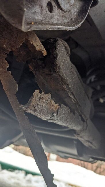

Случилось ЧП, после проезда по лежачему полицейскому выявилось это...
Я как понял по схеме это "рычаг задний нижний", если не прав поправьте...
Какой их них заказывать и какую фирму посоветуете.  Обязательно ли брать оригинал или можно выбрать из аналогов (Nty, Mv-parts, Crown, Moog - в наличии)

Насколько мне не изменяет память,по этим рычагам есть реколл. Оригинальный реколльный комплект должен быть неплох по цене.

подлежащая замене в ходе отзывной компании производителя. Теоретически,если машина подпадаетпод этот реколл ,и работы не выполнены,официалы должны заменить деталь бесплатно. Папа крайслер банкует))) . В реале надо разговаривать с представителем

@нау  Это мне сейчас отец скинул, развалился пока ехал на работу. машина начала постукивать и вилять. До дома доехать самостоятельно  возможно есть?

доехать? там же мост мотыляется теперь как... на свой страх и риск. Я бы не.

@нау , а у КК заднюю подвеску легко от нашей отличить : бумеранга нет и стаб не к рычагам  прикручен , а через линки присоединен .
Автомобиль: Jeep Cherokee KJ 2.8 CRD
Звонили дилеру, еще активны 2 сервисные акции (задние рычаги и коррозия топ. бака) , но решили сами менять, так как детали будут ехать 5 недель, долго... :o

Блин,но сгнить до такого состояния!!! На моем почти как новые,а годов то уж порядочно

Так ведь реколл как раз из-за того и был , что те родные рычаги очень быстро ржавели . То ли обработка изнутри неправильная , то ли конструкция с "непродуваемыми"  зонами , не помню уже ...

Да причину то я понимаю,но свою старую наблюдаю и.....нет такого!
Это да, страшное дело, наша ошибка
Странно, до зимы в заднюю часть лазили. Сальники, подшипники полуоси меняли и ТАКОЕ не заметили.
Теперь платим из за невнимательности, эвакуатор, запчасти, работы...

Перевидел много кащеев,
но такое наблюдаю впервые

История окончена, заменили на новые рычаги (реколл - CBFZL270AA).
Второй рячаг тоже доживал последние свои недели
За одно поменяли амортизаторы на новые KYB.
Насчет дилера, звонил и узнавал. Сказали что сервисная акция еще действительна, но ждать до 5 недель.

Я первый раз с этим авто сталкиваюсь, купил недавно, но честно говоря, такой картины с рычагами не видел никогда и нигде.
Пригнал домой и сразу варить свои.
Посмотрел что лежало в продаже и плюнул, решил сделать сам.
День работы оказался.
Дольше профиль квадратный искал, ст. 09Г2С...
