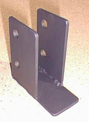

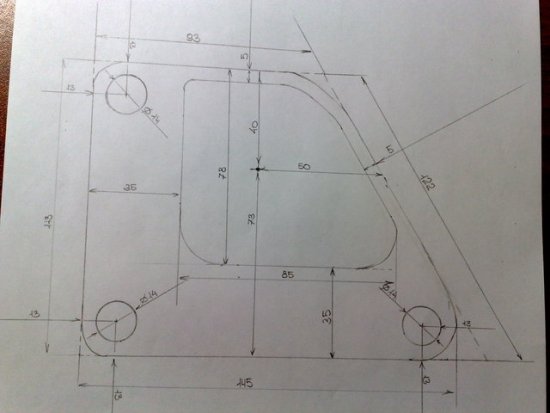

вот чертежи изготовления проставок под пружины и под передние аммо я нашёл, а вот под задние аммо не могу найти, и для отбойников проставки не могу понять как изготовить, есть инфа у кого нибуудь?

Для задних амо - "нет" проставок, меняй аморты. Для отбойников передних просто брусок капролона/метала/итд с двумя отверстиями (расстояние между отверстиями могу замерить, лежат снятые), для задних отбойников вместо бруса - кругляк с единственным отверстием, неплохо подходят малые (двухдюймового диаметра) хокейные шайбы. Но судя по твоим вопросам у тебя лифт не более 5 см, так что тебе не нужно проставлять отбойники.

Проставки есть, металл 5-6мм, болгарка, сварочник, сверлильный станок и прямые руки - и будет вам счастье!
Размеры можно по месту посмотреть, только когда будешь собирать, не забудь нижнее отверстие завтулить.
Проставку под шаровую "бумеранга" тоже желательно.
Проставки под задние отбойники тоже прилагаю.

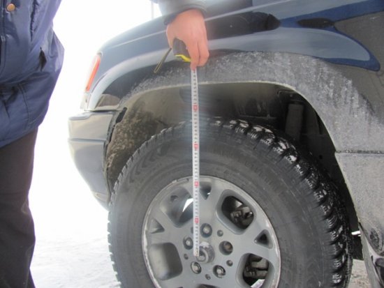

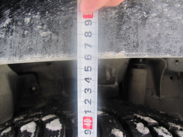

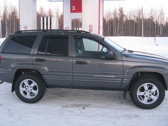

Вот как у меня стало: спереди 49,5 сзади 50см, пружины б/у от дизеля!!!

245/65 - 17
