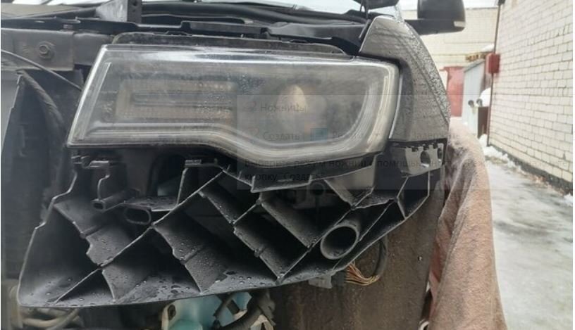

Добрый день! А  передние кронштейны крепления бампера ( которые под фарой) меняем или подрезаем под профиль нового бампера?

Доброго времени суток! Почти  переделал  передок своего коня. Есть нюансы.
1. Для перестановки сонаров с 14 г. на 17 г. надо переставлять посадочные пластины  со старого бампера.
Другой диаметр сонаров.
2. Накладки  на арки менять точно надо. На 14 г. они короче на 4 см.
3. На моем авто нет номера краски. Подбирали по лючку.  Геморрой.
4. Омыватели не только подрезаем но и опускаем чуть ниже.
5 Найти накладки (оригинал) омывателя сложно. Ценник 6к за 1 шт. Самопечатные кривые.
6.Кронштейны под фарой  разные. Тоже сложно найти.
