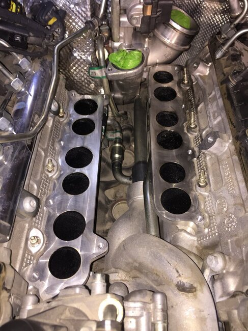

Привет всем. Нужна ваша помощь. Подскажите на Гранд Чероки, дизель  3.0, WK2, нужно снять топливные рампы. Что бык ним подобраться нужно снять впускной коллектор. Открутили все болты коллектора кроме одного. Сзади коллектора выходит гусь турбины, болт находится под гусём. Как снять впускной пластмассовый коллектор?

Болты впускного коллектора не открутите без снятия левой топливной рампы, которая со стороны водителя. Я правую рампу не трогал, коллектор и так вышел. Все вышесказанное относится к ресту.
Автомобиль: Джип гранд чероки
Рампы сняли. Там болты под шестигранник на 5. Открутили маленьким зубилом. Или нужно биту обрезать короче. Впускной коллектор не даёт подлезть. А вот турбину как ослабить и сдвинуть, что бы снять коллектор. Там столько копоти много. Какой-то один болт под турбиной не даёт снять.

Зубилом это жестко! Я биту обрезал, за обрезанную часть крутил ключиком на 10. Так же все собрал обратно.
Все болты крепления впускного коллектора видны сверху. Они все в одной плоскости. На правой голове 6 болтов, на левой 5 (водительской).
На фото, которое я выкладывал вам уже видно все расположения болтов. Выкладываю еще фото, которые нашел.

Благодарю вас за поддержку. Всё! Ура! Победили! Сняли и рампы, как я уже писал, и впускной коллектор. Рампы сняли первыми, т.к уже думали не снимем впускной коллектор из за турбины, как я уже говорил гусак или по другому патрубок литой алюминиевый не разборный у дорестайла как я понимаю, не даёт достать коллектор. Нужно снимать турбину. Но разными ухищрениями открутили болты крепления турбины и отогнув её, достали коллектор. Грязи там прилично. Теперь нужно пылесосить, чистить, мыть... Готовиться к сборке. Ждём ремонт форсунок. Прокладки нужно купить новые. И всё собирать.
