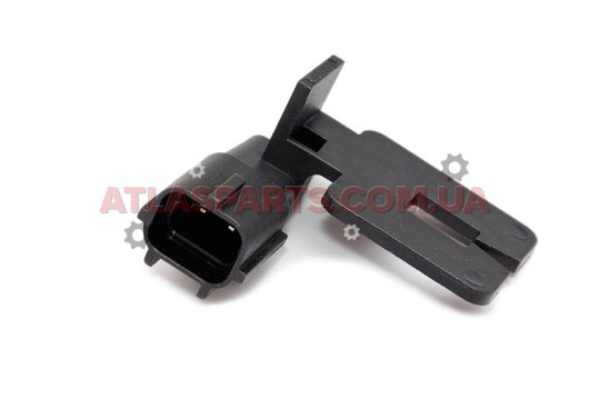

Всем привет, подскажите где находится этот датчик температуры окружающей среды, показывает -40 за бортом (горит чек)
Если можно фото скинуть куда подлезть
Сам датчик так выглядит --- 5149265AB ?
Заранее спасибо
Купить 5149265AB Датчик температуры окружающего воздуха Jeep Джип 4.0L,  5.2L, 3.0 TD, 4.7L ,3.7L, 6.1L, 6.2L, 6.4L, 2.5i, 1.3L, 1.8L, 1.4L, ZJ, WJ,  WK1, WK2, KL, JK, JL, W2, W3, MP, BU,

@Inga а сам датчик как выглядит? есть ли номер детали вдруг?
на вашем фото он выглядит вроде бы так же как тот что и я скинул
