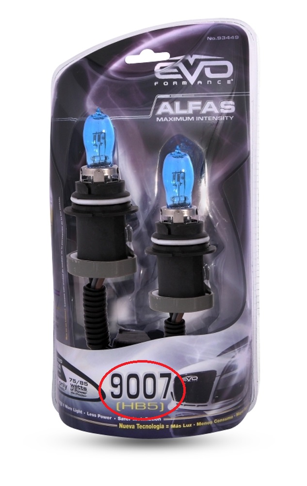

p.s. у меня европеец - лампы Н4 (у америкосов стоят НВ4)
Изменено пользователем kvn
539
Город: Волгоград
HB5
Автомобиль: jeep cherokee 2.8CRD
Город: Брест
HB5
539
Город: Волгоград
@kvn, Одной картинки было бы достаточно, зачем три раза повторять.
539
Город: Волгоград
Для тех кому мало света на американцах, есть http://www.emex.ru/catalogs/description?CAT_ID=41&hid=110672115, себе поставил за 520 руб.
Город: Брест
Sorry! Рука дрогнула.......
Исправил.
