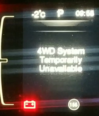

Добрый день, уважаемые! После субботнего мороза перестала заводится. Пробег 108т. км, только что сделал ТО. Шаманил с подзарядкой аккумулятора, даже поставил новый, но без результата... Крутит, чуть схватывает, потом стопорится.. Никаких чекин не горит.. Первое фото стоп-кадр - старт на старом аккумуляторе, потом стопорится загорается фото 2, потом фото 3 со значком аккумулятора, потом значок гаснет. На новом аккумуляторе все шустрее но сообщения в конце те же.

@DJavdet17 на новом АКБ завелась или нет?
и на втором фото сообщения невозможно прочитать сообщение.

второе сообщение невидно что написано
153
Lisence Plate Light Out

это не горит подсветка номера.
А последнее это "временно не доступен полный привод", появляется когда отключаешь АКБ или просаживается бортовое напряжение, но это могло появиться еще в первый раз.
Напряжение может просаживать либо стартер, либо генератор.

License Plate Light Out - это асе понятно, одна лампочка подсветки номер не горит...

Трахтест продолжается... Ставил, ждал более трех минут.. Запускал.. Плакал.. (( Настораживает, что ставишь новый аккумулятор полностью заряженный, поворачиваешь ключ, идет опрос системы, пауза, и загорается красная лампа аккумулятора и звучит милый предупредительный сигнал.. При этом вольтметр показывает более 13 вольт.. Чудеса..

Ну контрольный вечерний замен аккумулятора.. даже не пытался завести, по вольтметру нормальное напряжение, а после поворота ключа и опроса системы горит датчик аккумулятора ну и соответственно движок... Заканчиваю эти мудовые рыдания.. Но, если вдруг у кого появится светлая мысль - благодарно отмечусь.... Буду решать логистические проблемы с КаЛекой...

Ну какбы лампочка АКБ если не заводить и должна гореть.
ЧекЕнжин, случаем не моргает?
