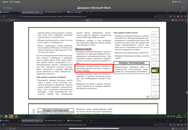

899
Согласен с обоими.
В букваре написано, что АКБ AGM необслуживаемая, не требует никакого ухода, т.е. проверки плотности электролита и доливки чего-либо.
При этом в графиках ТО в букваре нет проверок и зарядок АКБ, это jeep-russia сама себе вписала на сайте в графики ТО проверку АКБ. Ну раз вписала, то должна и проверять. И заряжать, по результатам проверки, в гарантийный период бесплатно, в постгарантийный как договоришься, возможно не даром (так как СТО неизвестны режимы эксплуатации АКБ, может она полгода простаивала, в чем вины дилера и производителя нет).
Другое дело, что не на всех СТО (особенно в провинциях) имеется соответствующее оборудование (те же Midtronic или аналогичное) для проверки и зарядки.
Почетная миссия проверки АКБ действительно доверена в букваре эксплуатанту - 1 раз в месяц.
Вот только средств объективного контроля состояния АКБ (например, индикатор SOC, как в смартфонах) производитель в авто не предусмотрел (диагностические возможности типа AlfaOBD или дилерский сканер оставляем за скобками), в отличие от всего остального перечисленного, где есть или датчики (колеса, омывайка), или щуп (масло), или метки уровней (антифриз, тормозная).
Изменено пользователем Iuri
уточнение

16 часов назад, Iuri сказал:
Для начала пришлось им указать, что они забыли на ТО-1 проверить АКБ, как это предписано на их же сайте в графике ТО. Как потом оказалось, им и не чем было проверять.
На что ссылались указывая о не выполнении проверки при ТО?
Они не предоставляли распечатку с тестера или просто не указали состояние АКБ в заказ/наряде на ТО? Я спрашивал о фиксации состояния а к в Мажоре - с их слов если с АКБ все норм они нигде не фиксируют инфу. На двух последних ТО проверяли по моему требованию, рекомендовали зарядку. Заряжал, но уже поздно - с потерей SOC. Один родной не выдержал и 3-х лет, втрой после замены по гарантии и 2-х не выдержал.
Ранее судя по всему не проверяли, т.к. жалоб не было.
Судя по содержанию только этой ветки - АКБ нужно заряжать каждое ТО.
И как удалось выяснить, что необходимого оборудования у них не было?
