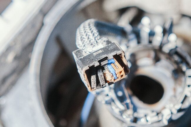

Что с розжигом и проводами к нему? Плавятся на ура. Что касается LED, под него нужнл переключать тип питания.
Всё вроде хорошо с проводами
Вот такого точно нет? Типичная болезнь.
