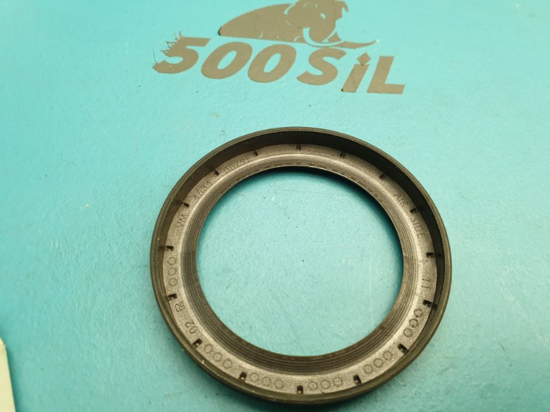

Всем привет. Подскажите пожалуйста передний сальник коленвала реально ставить пружинкой наружу?
7 574
это как?
Автомобиль: Гранд чероки
Город: Кандалакша
Плоской стороной во внутрь, а пружина будет смотреть на шкив
7 574
какова цель такого извращения?
Город: Кандалакша
Цель мне не нужна. Мне нужно знать так это или нет и всё
7 574
плоская сторона к шкиву... всегда ставят так
Город: Кандалакша
Это я всегда тоже знал. Но сказали что именно на этих моделях ставят наоборот и ещё на некоторых фольксвагенах тоже. Вот у меня и возник такой вопрос. Потому что течёт передний сальник и не можем понять почему
  • Ген. Партнёр клуба
186
Автомобиль: Jeep
Что только механики не придумают в оправдание своей ошибки 🤦‍♂️ Не вижу какой у вас мотор, пусть будет 3.6. Вот сальник для него 68079589AA. На других моторах аналогично. Даже по фотографиям видно какой стороной куда. Ставите оригинал? Шкив живой?
5 666
какой мотор?
Город: Кандалакша
Мотор дизель 3л, итальянец
5 666
этой частью к шкиву
на сальнике есть надпись AIR SIDE
Город: Кандалакша
Вот, так значит все таки пружинкой к шкиву?
5 666
на дизеле, да
на бензинке, как у нормальных людей
Город: Кандалакша
во блин итальяшки намудрили!!! Так это еще получается и не такой он простой! А номерок не скините случайно если есть
