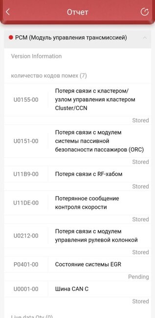

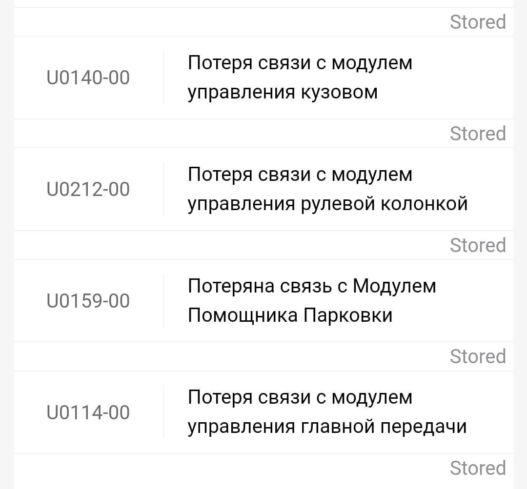

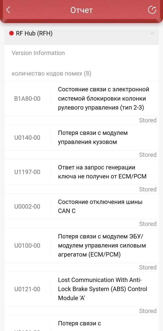

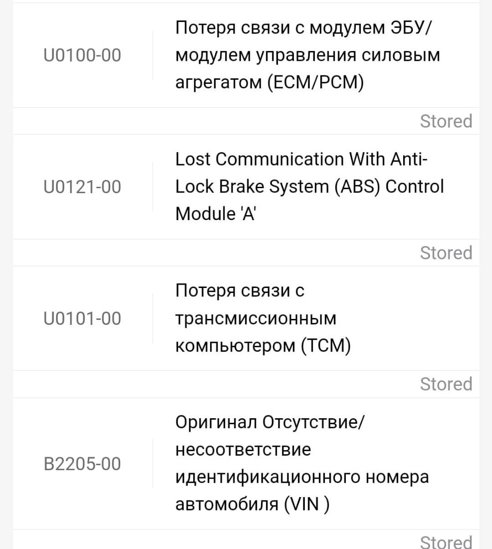

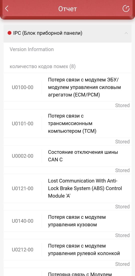

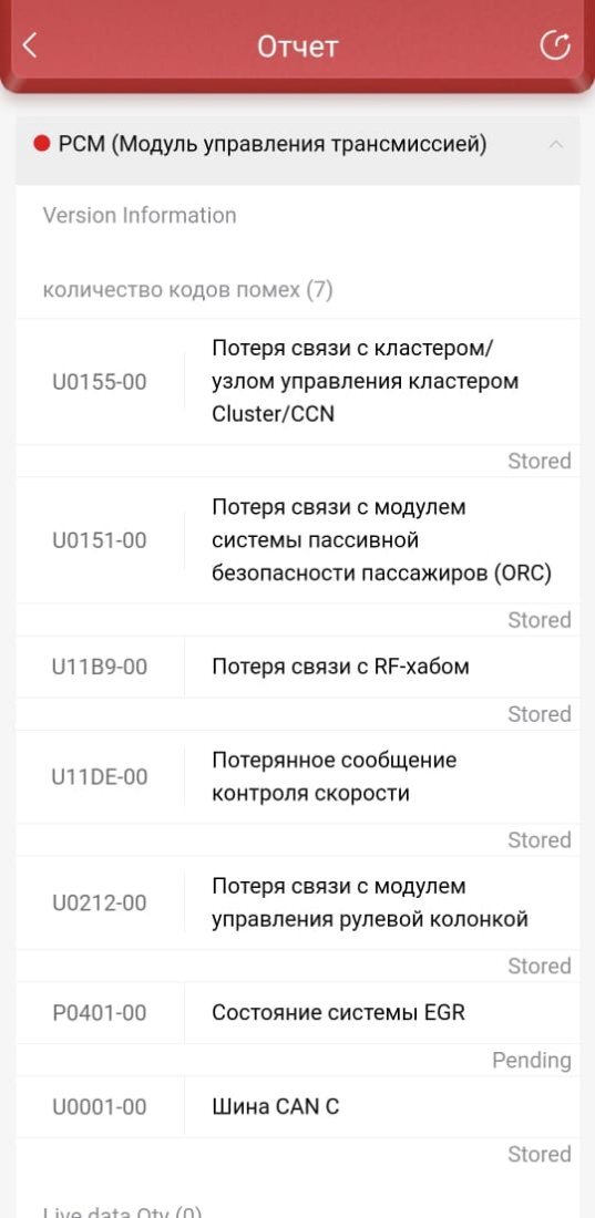

5 636
Так пусть озвучат все ошибки, а мы подумаем.
IMG-20220708-WA0006.thumb.jpg.0c89a1f4260f6868dc96970d7eecb27e.jpgIMG-20220708-WA0005.thumb.jpg.642b01cb2fafe8138050c0ab41fdd8e0.jpg
5 часов назад, Лунный пчел сказал:
Это ошибки от 8 июля, когда машина предпоследний раз не реагировала ни на что
5 636
Надо исксть зеленушку в шине CAN
С такими ошибками, приговаривать модуль RFH пока не имеет смысл.
