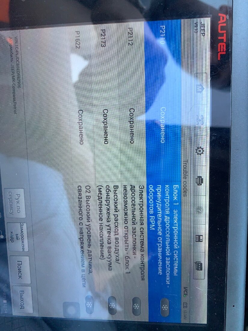

Со клубники подскажите пожалуйста.
Jeep Compass 2013 vin 1C4NJDCB8ED582906
Появился чек после заправки.
Подъехал на диагностику (не очень хорошему как оказалось) сказал что гоняет соринка по топливной системе! Скинул и езжай всё хорошо!
Сомнения!!!! Подъехал к другим людям с хорошим гаджетом но нет у них спеца! Городок у нас маленький туго со спецами((( но показали ошибки:
Р2110
Р2112
Р2173
Р1622
Не хочу угробить своего (жужика) очень нашей семье нравится он!
Подскажите пожалуйста знатоки!

Судя по постам в вашей ветке,приехала пластиковая шестерня в корпусе заслонки.Могу ошибаться

так почитайте,там всё описано.Заслонка меняется в сборе, Андрей up6 вам в помощь. Ну либо сторонние торговцы.

ну убедиться надо конечно что это именно та проблема

@Дмитрий 89рег проблема с дроссельной заслонкой довольно подробно описана на форуме..  вряд ли ее выход из строя связан с заправкой, возможно просто совпадение.  решение в ее замене.
если просто загорелся чек - это еще не страшно. плохо когда горит вся гирлянда и машина переходит в аварийный режим - не едет быстрее 20 км ч))
прогревайте машину, даже летом, хотя бы минуты 3,4  (а зимой так вообще обязательно). дольше ДЗ проживет...

Всем привет🤝 Заслонку поменял и проездили день снова здравствуйте я чек! Куда дальше лезть подскажите?

Ситуация такова: менять сразу заслонку не стоит!!!! Поспешишь людей насмешишь! Нужен грамотный электрон чтобы проверил проводку! У меня с самой заслонкой оказалось всё норм, а вот провода дали пробой в 2х местах и ошибка ушла на кислородный датчик! Заказал оригинал с мексики 13280тр вот жду! Дальше отпишусь!

Всем привет 🤝! Продолжу свою историю! Приехал с вахты (наконец-то) заниматься своим авто интереснее самому))) по моему случаю могу сказать что пиндосы не дураки, авто у них умный! И тачка сама по себе намекала на неисправность, вот только ни я сам не мастера к которым обращался не смогли распознать проблему! Дроссельная заслонка на которую ссылались коды ошибок как оказалось не то пальто! Кислородный датчик тоже мимо! Итог: умерала постепенно обгонная муфта генератора (шкив генератора) и из-за скачков напряжения были ошибки!
