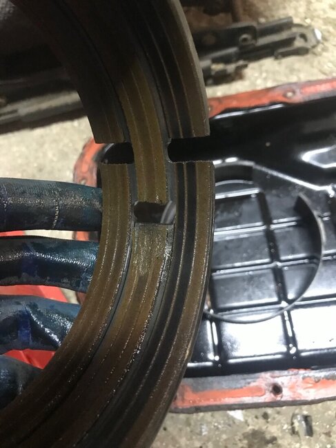

Пыль на магните, стружки не видно
B691C550-1A5D-4AAB-8D9B-2469EF145A70.thumb.jpeg.285c0e609c82d611a2deff02adf59994.jpegБорозды внутри барабана.
D2552F4A-7743-4098-9C79-67C7AC3CA8E8.thumb.jpeg.c228d5448a9fd717e952bbf5a8b15e53.jpegТак же на поршне борозды или как он называется
E1628A99-D190-4499-88AE-0FF3EB5CBC15.thumb.jpeg.855d5ab0b6f3aa02ae36d65ff4519fff.jpegТак же не большие отслоения на тормозной ленте
3085EAE3-EFE8-4040-A3FC-5F22A20AABFD.thumb.jpeg.da329e67697752a7748065cba8230041.jpegНапыление почти стерлось с шайбы
1D29E191-E813-4E5A-8371-3F347783CD09.thumb.jpeg.84a85ad7c7ddd3fc7dc7a14cbee9875f.jpeg790F8C7E-6DE0-43A3-A2AB-FB15C99B271D.thumb.jpeg.da6da55cd1d3fe9721149f964b5fdc5e.jpegОдин из пакетов с фрикционами, диски синие, в пятнах. Остальное вроде боле-менее.

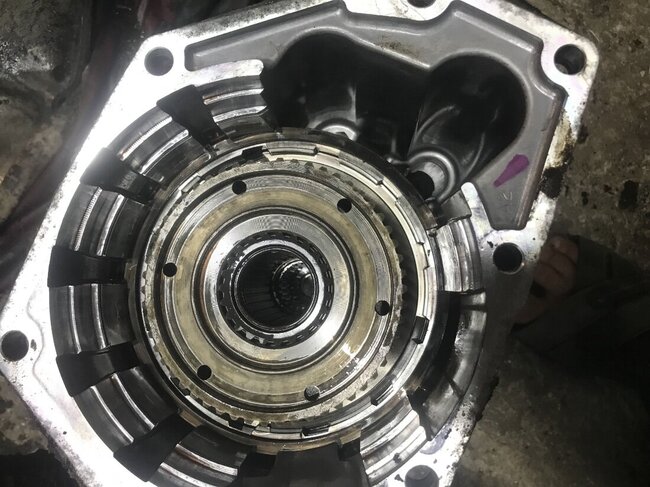

После располовинивания корпуса, начал разбирать овердрайв.
Обнаружил, что стопор, который держит подпружиненные диски и фрикционы - сломан. Один из кусочков как то торчал на верх, думаю он давил на фрикционы, которые находятся над ним.
фото сломанного кольца. Останков я от него не нашёл, наверное кто-то когда-то сломал, и собрал так.

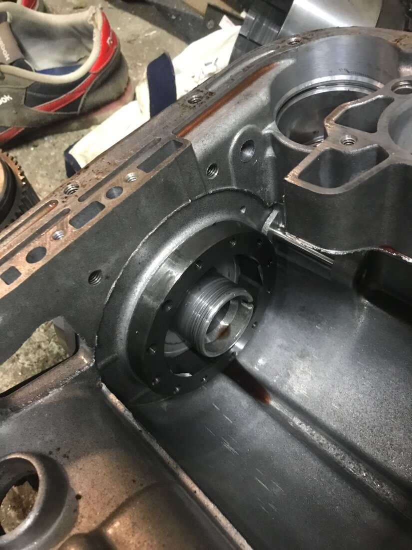

Маслонасос ещё не разбирал, щупом не мерил ничего там. Гидроблок тоже пока не разбирал.

не ехала изза спаленных фриков в сцеплении.

этоа коробка детский сад. модно и самому разобраться при наличии мозга
глох авто по причине включений обоих сцеплений ну и кольцо слоианное могло помочь
