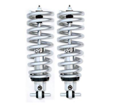

ну ладно)))каждый при своём останется))))я вот щас ищу амы на WJ типа монросенсатрак,задние нашёл,а вот с передними пока глухо(может кто подскажет??)
Вроде не глухо ниразу ;)http://www.rockauto.com/catalog/x,carcode,1386783,parttype,7556
Или ты про Sensa-Trac Load Adjusting? Их передних вроде не бывает.

именно совмещённые ищу)

Можешь не искать.
почему?)видел где-то))))жалко ссылку не сохранил(

Ну во первых это не Монро, во вторых не для Жипа.
У Монро нет: http://www.monroe.com/catalog/e-Catalog
Если очень хотца - бери 2 задних комплекта и переколхаживай на передок.
