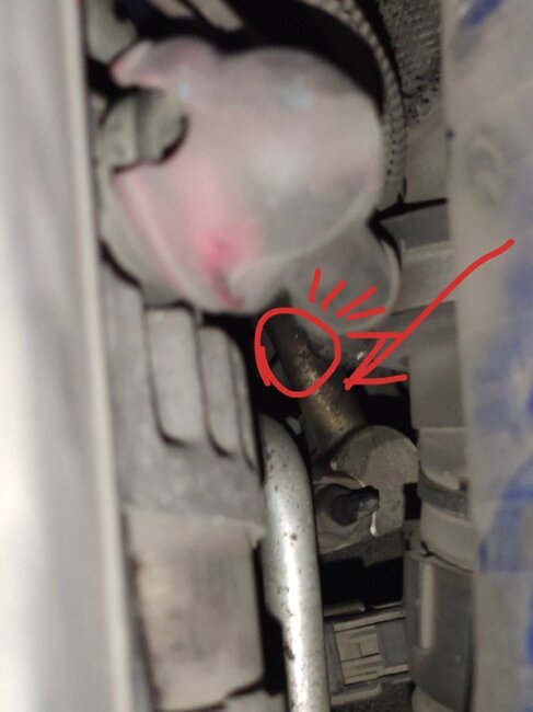

Всем привет. Прохудилась трубка в магистрали кондея. Та, что низкого давления (так сказал мастер кондейщик и показал место это на трубке. Ну короче залил 100гр фреона и показал откуда сифонит). Перетерлась электрокабелем от движка (тот что с красной резиновой крышкой-чехлом). Эта трубка самая нижняя я так понял, на фото видно ее, она в желтоватом налете, от масла я думаю. Фото прилагаю. Помогите пожалуйста с поиском парт-номера детали. Надеюсь эта трубка продается отдельно. Также интересен вариант с ремонтом этой самой трубки, может кто делал, поделитесь пожалуйста информацией. Ну и насколько просто/тяжело ее поменять и подлезть к ней при замене. На улица жарища, без кондея труба, выручайте братцы инфой 🙂

В сварочных мастерских, может где глушителями заниматься попросить чтобы сделали. Заварить можно аргоном.

@MIB Благодарю. Ну радиатор варили было дело,трубку тоже заварят это понятно. Думаю демонтажить/снять ее и потом уже сделать или заказать новую. Но возникает вопрос, можно ли без этой трубки будет кататься временно. Ну сейчас магистраль кондея вроде как без фреона, но может там масло какое еще протекает. Хотя трубка вроде как с дыркой и наверное не держит уже ничего. Но сейчас езжу и вроде всё ок, кроме работы кондея, а вот если снять ее и без нее поездить пока, что будет не знаю.

Думаю в месте где варят такие трубки они сами снимут заварят и поставят на место.  В крайнем случае  в месте крепления трубок можно поставить заглушки.

Можете снять сами, можете отдать, чтобы снимали и варили. Потом систему отвакуумируют и заправят хладагент с маслом. Фреон, вроде, давно запрещен к использованию.
